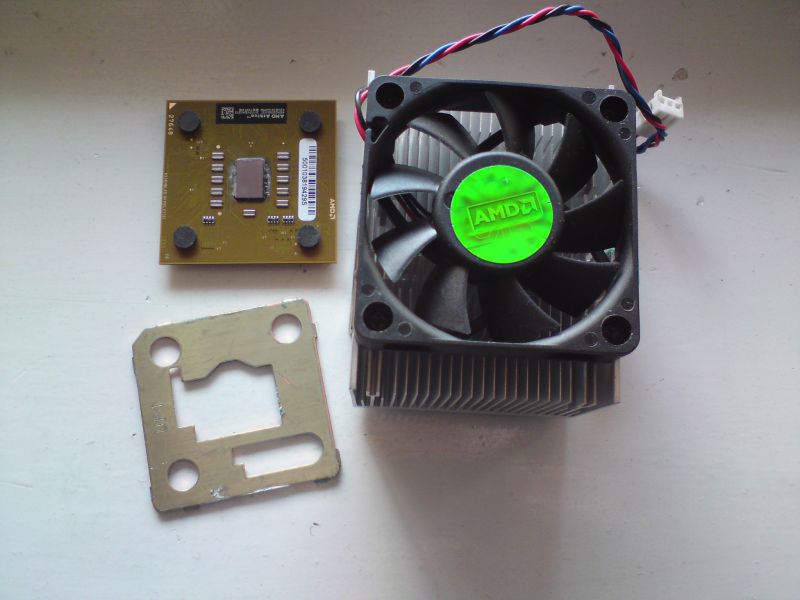

опуклі підошви? пхе. це вже давно для мене не проблема. та й для інших.
ще з часів Атлонів ХР. Коли Titan TTC-CU5TB для атлонів був вершиною досконалості по ціна/якість. Якщо грошей було обмаль, або не було в продажу саме такого, тоді купляли Titan TTC-D5TB (копія попереднього, але з алюмінію), трошки гірше, але якщо без оверклокінгу, або оверклокінг помірний, то його вистачало з головою.
Зображення
Зображення
штатний боксовий кулер АМД, де я трошки шліфонув підошву. Через півроку користування, та заміни термопасти.

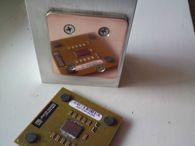

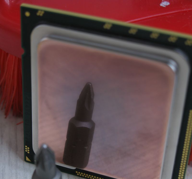

Зображення

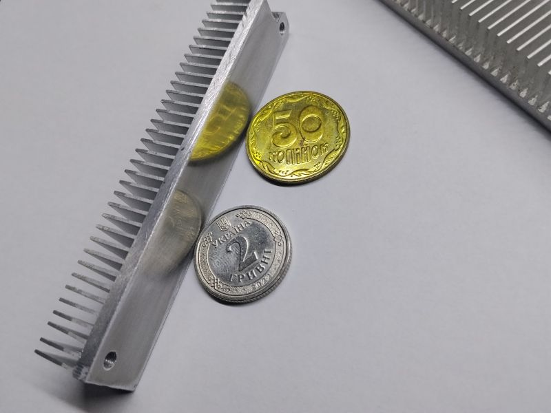

поліровка кришки проца коре і7 2700к. потім поліровка підошви суперкулера для ідеального притиску в роботі.
Зображення
а це поліровка саморобних радіаторів на мосфети материнки. алюміній китайський полірується погано. тут важливіше гарна термопаста або термопрокладки на мосфети ставити.
