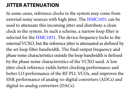

NST1983
- Звідки: Україна
У доках Analog Devices прямо написано, що вузька PLL використовується саме для ослаблення джиттера і фільтрує шум/джиттер вхідного клока.
Ось дивись, ти пишеш
І "attenuate this incoming jitter" а вище ще пряміше "incoming noise is filtered out by the PLL and VCXO combination". Тобто в документації прямо написано що PLL-схема використовується для ослаблення вхідного джиттера, а її смуга визначає наскільки він буде придушений. Сам Analog Devices ще й в Applications вказує Low bandwidth jitter attenuation. Так ото оце вже не питання трактовки. Ти написав що ФАПЧ проти джиттера не допомагає, виробник пише протилежне. Попався яяк то кажуть, класичний та дуже болючий "Self-Own" сам себе переграв і знищив
І ще
Може пора випити ліки і піти спать?
іБуфер їм не потрібен і не допоможе. Так само як фапч не допоможе проти джиттера.
А тепер відкриваємо datasheet Analog Devices HMC1031Вони ніде не пишуть що фапч виправляє джиттер вхідного сигналу.
І ще
- спойлер
- HMC1031 - це не конкретно S/PDIF-приймач, а спеціалізована PLL-схема для очищення clock. Тому доводить вона саме те, що PLL може використовуватися для придушення вхідного jitter, а не що будь-яка PLL у будь-якому DAC однаково добре це робить.
