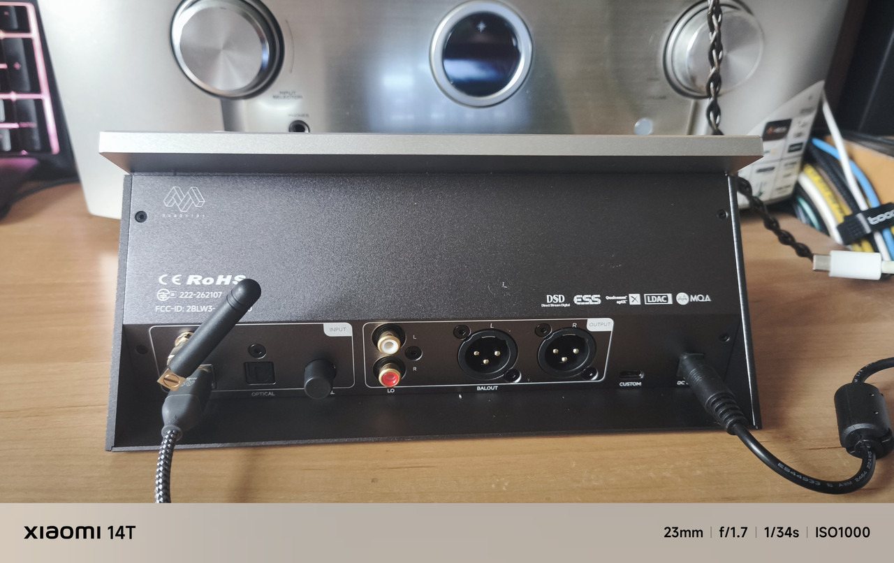

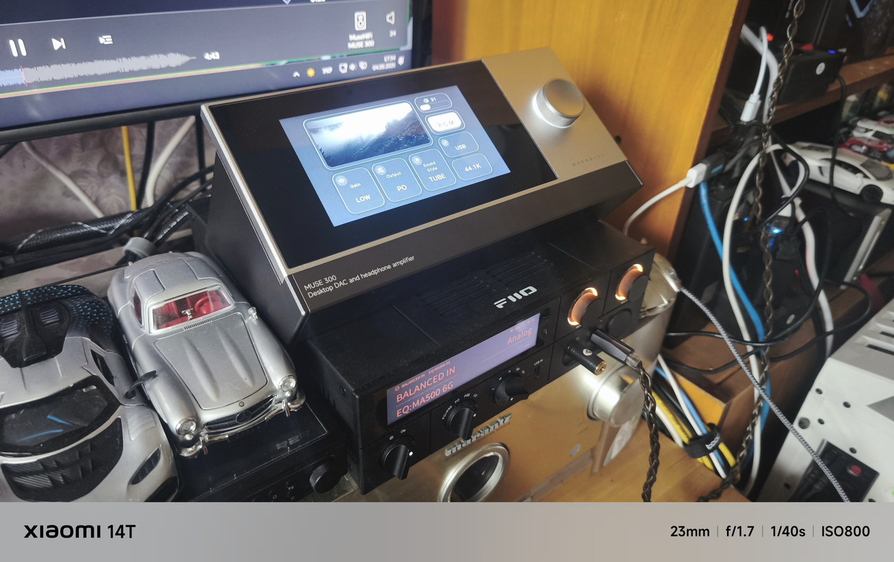

Нарешті приїхав... :lick:
Зображення
Відправлено через 11 хвилин :
Деталізація чудова. Це ТОП !
"Чорної діри" тиши в простої як у Фііо К17 нема.
Ламповий режим чудовий.
LDAC гарний і в ламповому і в нативному режимі ESS 9039 Ultra.
Зображення
Потім пограюсь у навушниковий вихід а поки підключив до MUSICAL FIDELITY A1 і Ламповий режим. :lick: :lick:

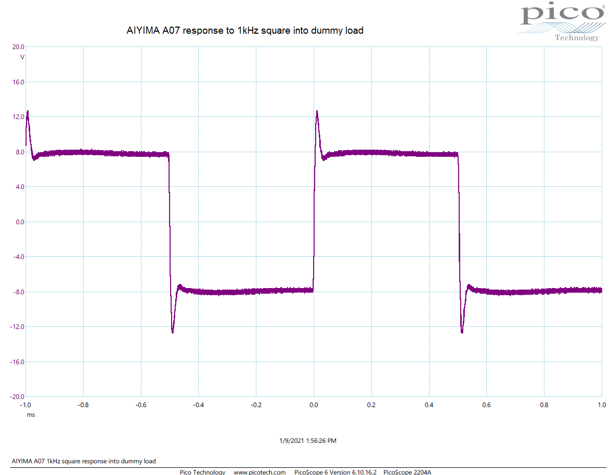

1. Нафіга він 600-ватний вдома? От щоби що?
2. Він не вміє грати тихо. Згідно з даташитом мінімум спотворень в діапазоні 10-100 ват
3. Згідно з тим же даташитом у нього якісь проблеми з 6кгц де спотворення випирають в десяток-інший раз відносно інших частот
4. Він має типовий д-класний спектр по 9ту і далі гармоніки
5. Сторонні огляди показують що він дуже фігово взаємодіє з реактивним навантаженням (ніколи такого не було і от знову)
6. Сторонні огляди показують що залежність від якості живлення вкрай висока і рекомендують не використовувати імпульсні БЖ, натомість віддавши перевагу якісним лінійним, інакше характеристики можуть погіршуватись також в десяток-інший раз. Передаємо привіт компактності і ККД :laugh:
7. Він фонить як зараза починаючи зі своїх 600кгц, а далі у автора огляду на 10мгц вимірювальні пристрої закінчились, бо зі спектру видно що фонить воно і далі.
https://www.audiosciencereview.com/foru ... ion.19155/
І того гівно зато лопатою.
Відправлено через 2 хвилини 26 секунд:
Я навіть зацитую
This is simply horrible. Based on this and the experience with JBL Control1 Pro I cannot recommend this amplifier for any kind of serious listening, except for the case when the load is purely resistive. It will behave completely unpredictably depending on the speaker used. And I am afraid that this would be the case of many similar class D amps with LC filter out of FB.
This is also the proof how inadequate is designing and testing of amplifiers only into resistive loads. Especially in case of class D amplifiers.
Це от взагалі що таке? Такого поганого меандру не з кожною лампадою вдасться добитись.

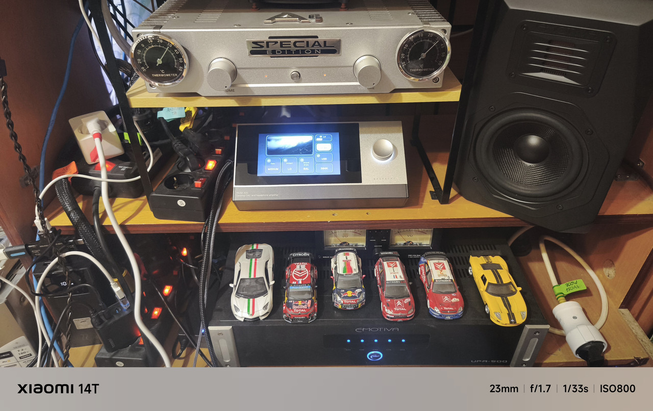

Розпаковочка Музи 300 :
aaleksandrenko
Звідки: Житомир
MSiAventador: 04.09.2026 20:01 Розпаковочка Музи 300 :
Класний дизайн. Під углом як на мене зручно і екран дивитись і крутілкою користуватись.
Ніколи не чув про цю модель і фірму але трохи почитав і відгуки хороші. Як для такої молодої компанії роблять цікаві продукти. Ще й спеціальний ламповий режим, який дійсно хвалили декілька оглядачів.
Собі взяв простенький topping dx1 II. Чекаю поки навушники.
Але якщо не вистачить то придивлявся щось краще. В районі 300 баксів бачив fiio k9 есс і smsl 300. Але моделям вже років 3 і як на мене вони вже не такий хороший вибір як були на момент виходу. Брали на Алі?
Востаннє редагувалось 04.09.2026 20:38 користувачем aaleksandrenko, всього редагувалось 3 разів.

aaleksandrenko: 04.09.2026 20:34
Брали на Алі?
У виробника , в його першу хвилю на Кікстартері , тож обійшовся у $350 (розтаможка 0,0 :-P )
MSRP складатиме $440.
