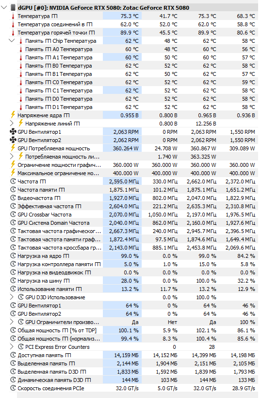

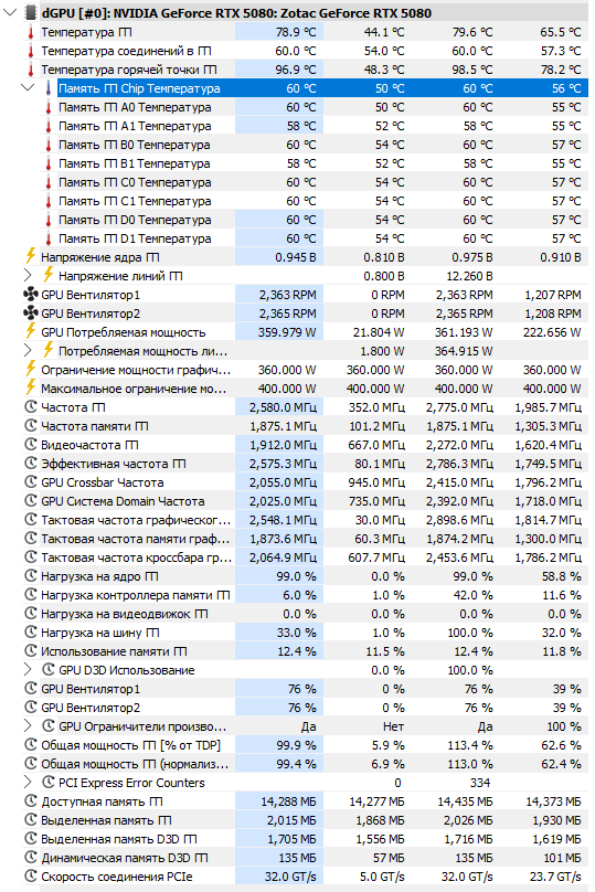

Теж придбав у автора PTM 7950.
Помітив що моя 5080 стала більше шуміти/грітись. З заводу там іде термопаста, тому вирішив замінити на фазовий перехід.
Температура і шум відчутно знизилась після заміни :up:

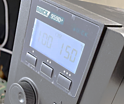

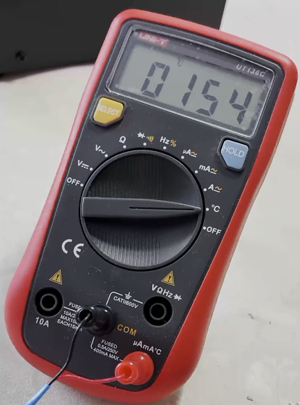

Здравствуйте, стало интересно как 7950 ведет себя при высокой температуре: грел феном при температуре 150 градусов в течении примерно минуты, личный кусочек 7950 примерно того в времени когда и был заказан 7950 - зима- весна 26 года
Производитель для работы 24\7 не рекомендует превышать температуру 125 градусов, кратковременно может выдержать 150 градусов
Зображення
фен оригинальный QUICK 959D+ (580Вт; выставил максимальный поток 40 л/мин, температура 150 градусов), проверка температуры оригинальный мультиметр UNI-T 136C
у меня никаких изменений с 7950 не произошло, ну только мягче стал
