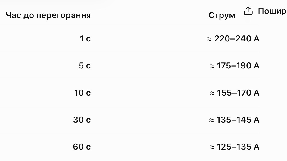

Поки кулон їде з ремонту, дякую що підказали за прошивку під літій залізо фосфат. Я тим часом знайшов запобіжник для нього
чекаю православну критику що на запобіжник вказано AC , a не DC :)
Ну і ще 1 огляд для свідків секти кулона:

1985god: 01.09.2026 00:00чекаю православну критику що на запобіжник вказано AC , a не DC
він нормальний запобіжник. кераміка оте все. здатність розмикання шалена
1985god
Сообщение
Характеристики запобіжника
Відправлено через 56 секунд:
Hotspur
я думав народ зрозуміє іронію :lol:
