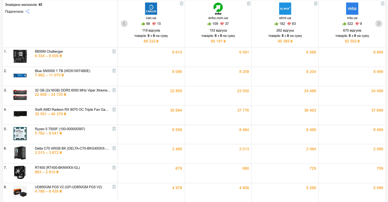

Вказана вами система, на сьогодні, не вкладеться в бюджет до 80000 грн.
Як варіант (до 90000 грн)...
Процесор AMD Ryzen 5 7500F (100-000000597)
Повітряне охолодження PCCooler RT400 (RT400-BKNWXX-GL)
Материнська плата ASRock B850M Challenger
Пам'ять для настільних комп'ютерів PATRIOT 32 GB (2x16GB) DDR5 6000 MHz Viper Xtreme 5 (PVX532G60C30K)
SSD накопичувач WD Blue SN5000 1 TB (WDS100T4B0E)
Відеокарта XFX Swift AMD Radeon RX 9070 OC Triple Fan Gaming Edition (RX-97SWFB3B9)
Блок живлення GIGABYTE UD850GM PG5 V2 (GP-UD850GM PG5 V2)
Корпус Ocypus Delta C70 ARGB BK (DELTA-C70-BKG400XX-GL)
= 88 232 грн (can.ua)
https://hotline.ua/ua/buymatrix/fd39cb6796daf823aef0/

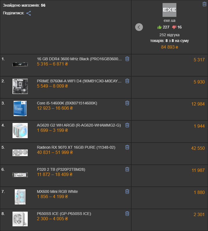

Ultr4maxim: 28.08.2026 19:41Задача: игровой ПК с хорошим запасом производительности на несколько лет.
Если собрать и забыть про апгрейд пользоваться, то вот мой вариант на DDR4 (названия и цены кликабельны):
https://hotline.ua/buymatrix/suitable/2 ... -26068174/
2 шт * 16 ГБ (на скрине 1 шт) 3600 CL18 - отталкиваемся от самой дешёвой на рынке, чипы всё равно везде одинаковые. Без доп. фишек, нам нужна скорость и объём.
Мама - под неё, с вафлей (не уверен, что нужно - потенциально можно удешевить тут). В Вашем подборе такое было.
ЦП - 14600K, без встройки (KF) немного дешевле, не существенно для всей сборки, но снова таки если вообще не нужно и без "перспектив" - опция есть (удешевить).
Охлад по вкусу, я его подбирал на остаток денег, но пояснить лучше тут. Две секции. Белый цвет. Не позорные вентиляторы. Не белые, а дымчатые. Так будет меньше видна пыль ;-) Опция чёрного - что? правильно - удешевит, но не критично. Плюс дело вкуса. К тому же можно и проще, и дешевле, если вид и шум не в приоритете.
Переиграв маму+ОЗУ+проц+охлад, можно смотреть на 9070 XT. Pulse :-/ потому я поставил Pure, а оно белое, откуда и всё остальное. Потенциально в тот же бюджет идёт ASUS TUF, но это неточно. Здесь по деньгам солидно можно двигать вверх и вниз.
Дальше пану хочется 2 ТБ SSD. Тяжко. Это будет безбуферник на Maxio, здесь такие тоже не сильно любят советовать, но под игро-ПК будет ОК. Главное магазин, где на него будет реальная гарантия ;-) И не забывать про резервные копии (важных данных, а не библиотеки Steam), но это с любым железом актуально :-/
Корпус mATX, в базе: пылевые сетки, три вентилятора. По ним отзывов нет особо, но раньше (с) контора отличалась адекватным качеством вертушек (за полгода не остановятся). Спереди так вообще 160 мм, что за такие деньги просто сказка.
На финал - БП, без актуального кабеля под ВК, потому "перспектив" не имеет :gigi: Для текущей сборки будет ОК. Не модульный, потому что у нас тут экономия.
Потребление ВК ~350 Вт:
https://www.techpowerup.com/review/asus ... oc/41.html
https://tpucdn.com/review/asus-radeon-r ... mption.png
14600K vs 9600X (на графике сборка с DDR5, что следует учесть в анализе):
https://www.techpowerup.com/review/amd- ... 0x/21.html
https://tpucdn.com/review/amd-ryzen-5-9 ... 0-1080.png
AM5 и 7500F - конечно круто... было, пока память была доступной, а камень брался за сотку USD. Время ушло :dontknow:

Де ви взагалі надибали огляд на цей р320? Все що зміг в гуглі знайти - це огляди (численні) р220 та р300 (останній, доречі, не такий вже й поганий, але там 3 варіанти заліза тільки на одному ТПА лотерея).
ще от-таке на реддіті бачив
https://www.reddit.com/r/homelab/commen ... p320_ssds/
По темі - збірка норм, але імхо краще взяти якийсь нормальний терабайтний сісіді(с) і до нього жорсткий на 1-2-4 ТВ під файлопомийку, а здачу потратити на трохи кращий БЖ (якийсь фсп віта, вінга голдова третьої ревізії чи що там популярне зараз в бюджетному сегменті).
