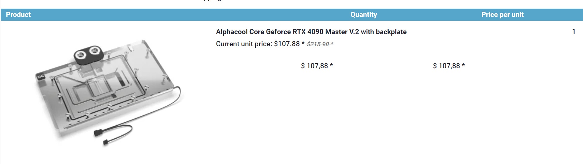

Я собі такоє на свою 4090 урвав за 89 ойро, Була знижка 51 відсоток:)Sanьka: ↑ 28.08.2026 16:12 Забрав тільки що
Красівоє і блізкучее![]()
Кому цікавить комплект Обійшлось десь в 13600 з доставкою.
Я спочатку навіть не повірив)
