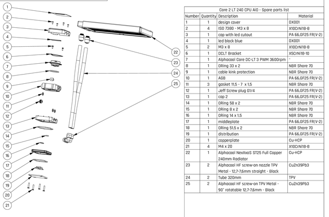

розбірна
https://download.alphacool.com/datashee ... asheet.pdf

aaleksandrenko: 28.08.2026 14:38 Там самі канали мідні як я розумію? самі ребра алюмінь?
Мідь краще відводить тепло, але толку з неї чисто в каналах на необслуговуваній АІО в якої термін служби все одно буде такий же як і звичайній.
Material cooling fins Copper
Material chambers Copper
Material cooling channels Copper
:shuffle:

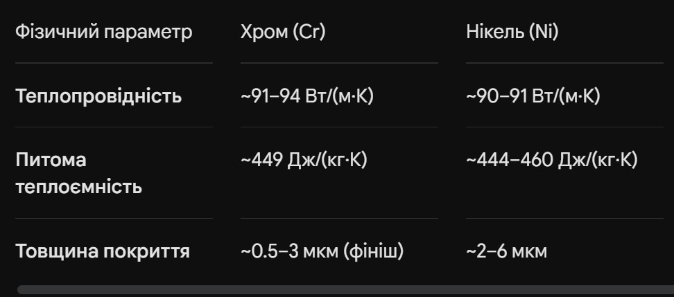

Хромована мідь? А давно замість нікелю хромом колдплейти покривають?
Причому в описі так і написано - Material cooler
Chrome-plated copper (Cu-HCP)

Kashtan: 28.08.2026 17:36Хромована мідь? А давно замість нікелю хромом колдплейти покривають?
Альфакул - давно.
Востаннє редагувалось 28.08.2026 17:39 користувачем RoMiLiUs, всього редагувалось 1 раз.
RoMiLiUs
Kashtan: 28.08.2026 17:36Хром гірше тепло переносить ніж нікель.
Причому тут тепло. Хром набагато більш хімічно витриваліший до РМ. А той слой що там накладений - пару мікрометрів - то різниця буде в рамках тисячних відсотка. Тут розрахунок на тих, хто буде юзати з рідким металом та/або скальпом.
