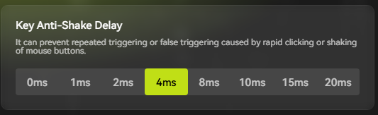

Після 2+ років активного використання з'явився дабл клік на лівій кнопці VGN Dragonfly F1 MOBA, мишкою був задоволений на 100%. Хто в темі, яку зараз взяти? Бо думаю може знов її за 2к гривень.

Перепаять микрик и пользоваться дальше.

а якщо підняти затримку кнопки, не допомагає?Clever: ↑ 06.08.2026 09:44 Після 2+ років активного використання з'явився дабл клік на лівій кнопці VGN Dragonfly F1 MOBA, мишкою був задоволений на 100%. Хто в темі, яку зараз взяти? Бо думаю може знов її за 2к гривень.

Два пива цьому чоловіку!) Скачав VGN Hub, по дефолту Key Anti-Shake Delay стояв 2мс, я онлайн тестором перевірив і у мене дабл клік в 15% випадків, тобто на 100 кліків 15 дабл кліків. Підняв Key Anti-Shake Delay до 4мс і все чудово, жодного дабл кліку. ШІ каже що і на 8 і 10мс буде ок, а після вже або паяти або міняти мишу.destructX: ↑ 06.08.2026 11:00а якщо підняти затримку кнопки, не допомагає?Clever: ↑ 06.08.2026 09:44 Після 2+ років активного використання з'явився дабл клік на лівій кнопці VGN Dragonfly F1 MOBA, мишкою був задоволений на 100%. Хто в темі, яку зараз взяти? Бо думаю може знов її за 2к гривень.

Ну, болячка прогресуюча але піднімати можна допоки комфортноClever: ↑ 06.08.2026 12:37

на моей прошлой требовалось около 30-40мс. впринципе если дебаунсер eager то можно поднимасть сколько угодно без влияния на задержку
