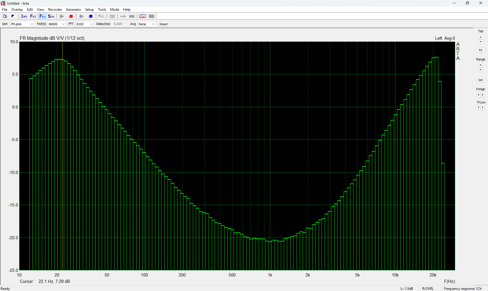

Ось ще наочний приклад роботи системи тонкорекції драної Ромашки (модернізованої).
Це працює TCA740 Philips (формує частотну характеристику) совкова К174УН12 (відповідає за тонкомпенсацію та гучність) TCA730 - здохла, ба я навалив їм 18,5V :mad: Воно по іншому не співає - OLD технологія. :gigi:
Шум присутній. Але співає шо тріндєц.
Якщо прибрати тонкорекцію, тобто відпаяти 4 ножку мікросхеми від системи - графік вирівнюється. Так має бути.
Ділення клітки 5dB - думаю всі рахувати вміють.

Тут показано як працює драна Ромашка на скручених регуляторах.
Самі потенціометри криві. Не так напругу корелюють. Або нестабілізоване живлення мікрох. Або мікрохи криві (саме то).
Ще раз Rачка запустим:
Так що якось так.
Відправлено через 19 хвилин 5 секунд:
Цей підйом по НЧ і якраз піджарив мої улюблені 10ГДШ :gigi:
