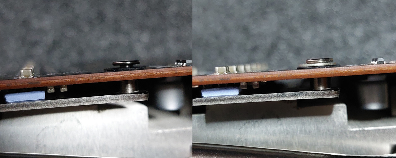

Также, простым способом исправил заводской недостаток Асусовских 5700 Дуалов и Стриксов, где из-за слишком длинного болтика / отсутствия шайбы радиатор не плотно прижимался в зоне VRM. Собственно я просто добавил туда шайбы, результат можно лицезреть под спойлером:
- До и после
