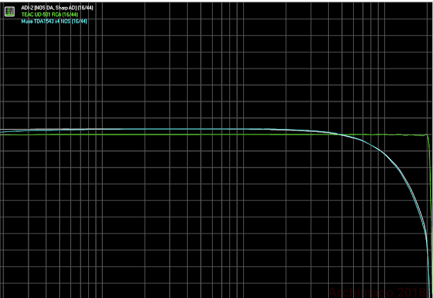

разница в режиме NOS\OS есть если высокие сравнивать на слух? в каком режиме слушаешь?
PS
зеленый OS, голубой - NOS..

Народ, в основном, предпочитает NOS, хотя я встречам исключения, но никто не жаловался на просадку по верхам, так что фича.vdemeshko: ↑ 26.07.2026 11:15голубой - NOS
Тут у tablestikus фигня какая-то, имхо. Если б дело было в цапе, кто-то уже уже подсветил бы

ну NOS срезает верха.. если чуствует недостаток то может быть в этом дело - значит его слух может быть чувствительный к этому.. я просто отметил факт что меньшее кол-во высоких с NOS это вполне ожидаемо

это факт - живи с этим )) оно так работает..

мы не обсуждаем - нравиться, не нравиться.. так устроен NOS - с ним срезаются верха )) спад начинается на 10кГц и ощутим уже на 17-18кГц (до 4dB применно на 20кГц, но есть вполне ощутимые 2-3dB на диапазоне которые еще вполне могут слышать взрослые люди 30-35-40 лет, с учетом возрастного падения слуха). То есть если в режиме NOS ощущаеться что верхов меньше - то это не кажется
этот режим так работает - один из вариантов "решения" это делать кратный апсемплинг, в Фубар к примеру, с помощью плагинов.. кстати начальная модель Holo Audio вообще предназначена для такого режима эксплуатации по дефолту - с внешним софтварным апсемплингом

Тестував. OS не сподобався, сиджу на NOSvdemeshko: ↑ 26.07.2026 11:15 tablestikus

Включив OS - ну схоже що з ним верхні краще, але загальна якість мені все так же не подобається, то залишуся на NOS з трохи підкрученими верхами на підсилювачі.

Гостріше, мабуть, звукtablestikus: ↑ 26.07.2026 15:53Включив OS - ну схоже що з ним верхні краще
