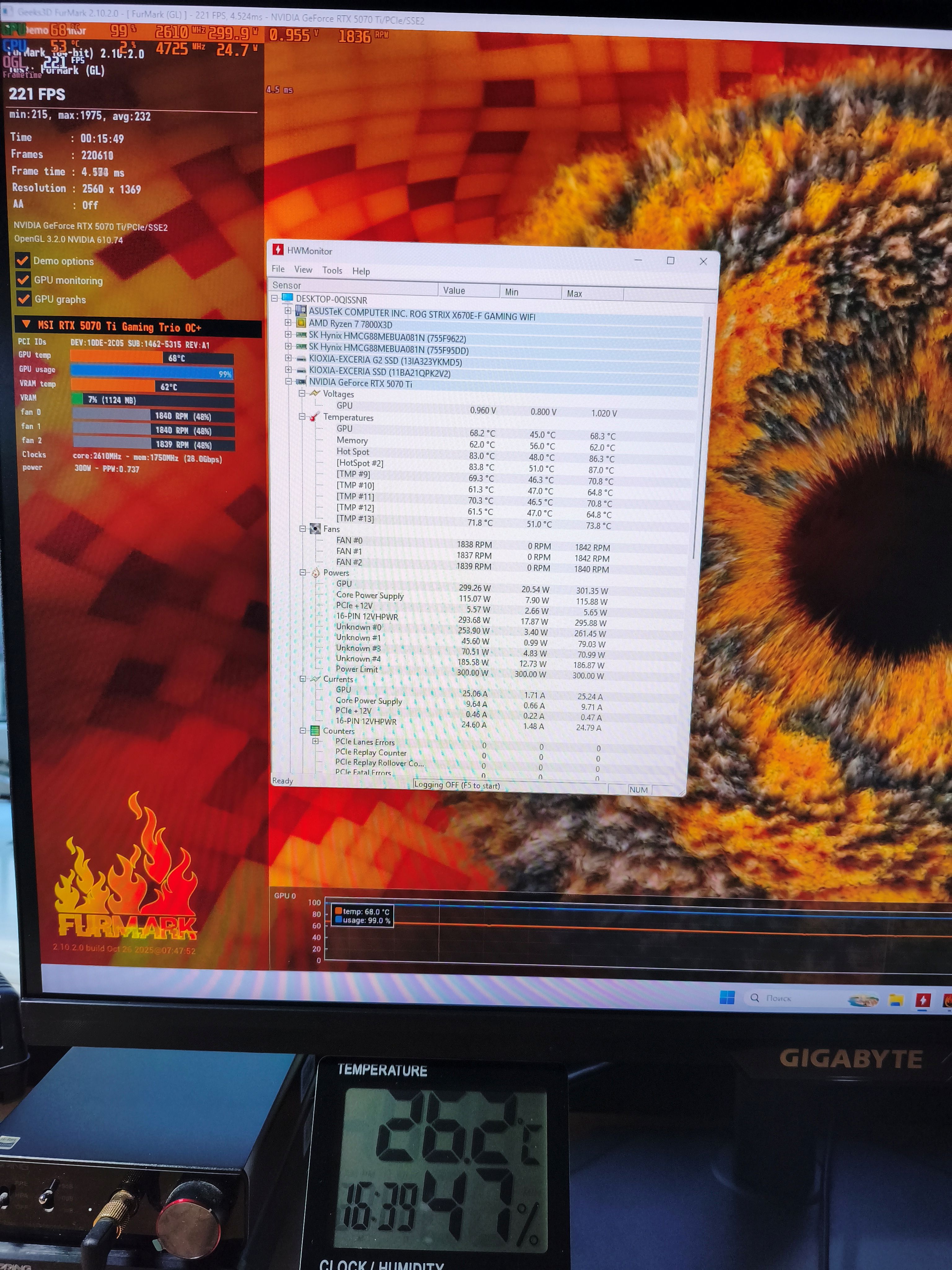

Lorichic
Звідки: Киев
SPEC1AL1ST: 25.07.2026 18:34 я і кажу що тиха, люди не вірять
Так по обзорам одна из самых тихих 5070ti, что заметил, что с андервольтом, что без, обороты выше 1150 не бывает в играх, температура с андервольтом по чипу около 52, без 57, поэтому делать его чисто для интереса и перфекционизма, а вот в фурмарке разница есть, с адервольтом 1350 об\мин, без 1850 об\мин, почему у вас больше 2тыс можно предположить что из-за корпуса, у меня огромный ящик Lian li, сделал фотку чоб наглядно було, без андервольта, без кондиционера, 26 градусов в комнате, биос gaming

Vader
Lorichic
Да вот свежий тест прогнал..не знаю,сегодня меньше температуры,такие как у вас +-

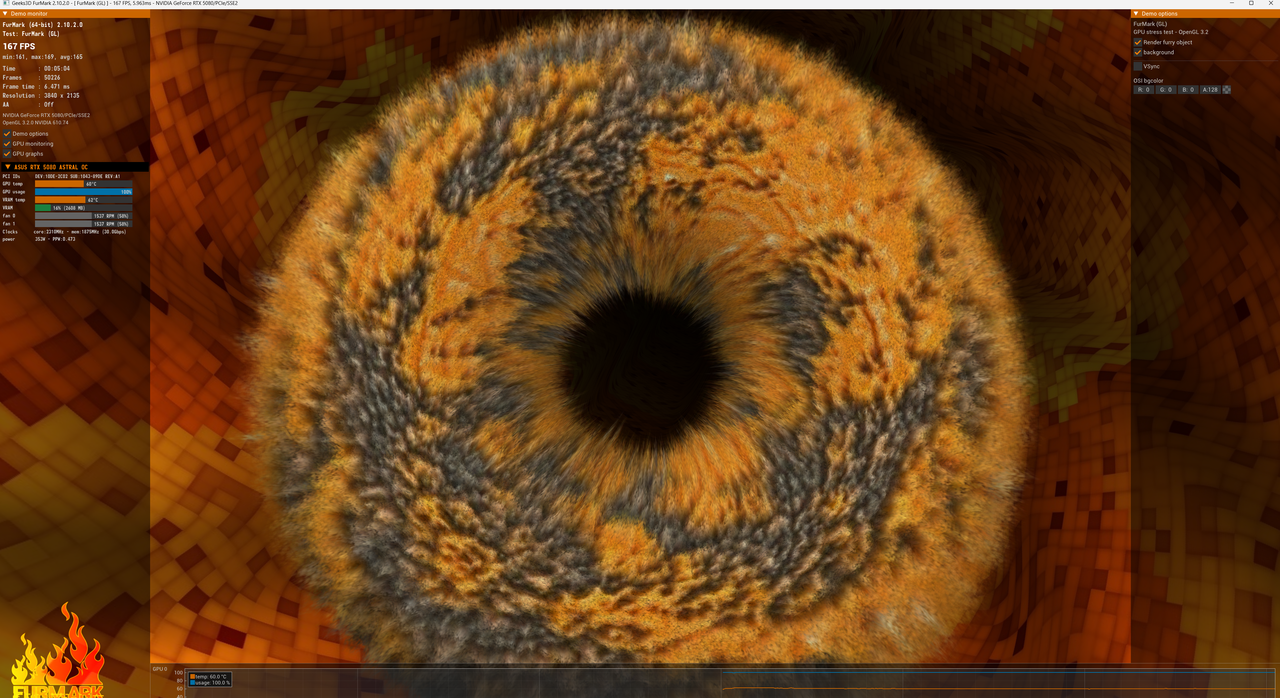

Patruletz: 25.07.2026 15:39 може відяшка в іграх крутить притомні оберти, а не як у фурмарку 2300?
► У мене щось і у ФурМарку не особливо крутяться (на "заводі"... правда тут біос "тихий" - може з цим пов'язано):
