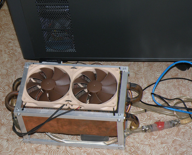

у другій половині нульових, в мене був Q6600 на зовнішньому мідному радіку який я витягнув зі старої газової колонки і відмив, ото була творчість :gigi:

S0N1C: 08.07.2026 23:46 ото була творчість :gigi:
Зараз чілер чи фреонка творчість ;)
S0N1C
Звідки: Dnipro
S0N1C: 08.07.2026 23:46 у другій половині нульових, в мене був Q6600 на зовнішньому мідному радіку який я витягнув зі старої газової колонки і відмив, ото була творчість :gigi:
:lol:
