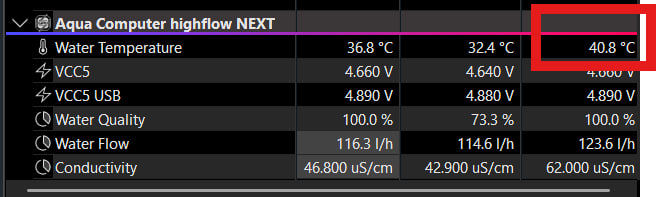

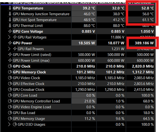

StTechnik
Такс.. Вообщем переделал я контур как планировал.
А именно.
1. Минус один радиатор.
2. Развернул потоки воздуха.
3. Заменил водоблок на проц. Был Крио Некст Варио стал Хеткиллер 4 про. В ходе чистки тупо сломал ото "варио". Отсюда мораль - чем проще - тем надежнее.
4. Уменьшил колбу резервуара.
Ну что сказать.
1. Стало все как то грамотнее.
2. Температуры - ок. Ниже скрины.
3. Вид как то "полегче" стал. Нет какого то нагромождения.
4. Если коротко - я доволен.
А именно.
Ну что сказать.
- спойлер
