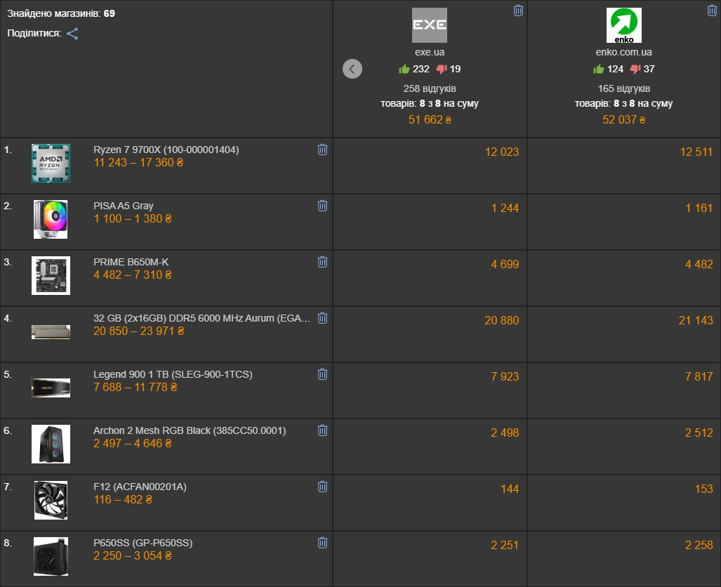

Moresol: 21.06.2026 00:19Подскажите на чем здесь можно сэкономить чтобы собрать комп тысяч за 80грн из перечисленного для игр и стримов на 2к разрешении
Панство уже немало вариантов нарезало...
Ответ на вопрос по сути - сэкономить можно убрав из списка Kingston и RZTK, это очевидно (?).
И дальше тоже можно экономить, мама за 10к+ - чтобы что?
Moresol: 21.06.2026 00:19Gigabyte PCI-Ex GeForce RTX 5070 Windforce OC 12GB GDDR7
https://www.gigabyte.com/ua/Graphics-Ca ... OC-12GD/sp
Габарити
L=282 W=110 H=50 mm
Аксесуари
1. Quick guide
2. 1x 12V-2x6 to 2x PCIe 8pin adapter
На БП тоже можно сэкономить, о чём ниже.
ВК вынесем за скобки подбора, если Вы уже её выбрали. 30к (от) в магазинах попроще RZTK. Можно и дешевле модели посмотреть, там будет два вентилятора - они тоже не будут длинными.
Мой вариант вышел на ~52к в моменте (без ВК), сборка у каждого - 1 грн:
https://hotline.ua/ua/buymatrix/4f82857c45fa27793458/
Зображення
ЦП поднимаем до 9700X. Кулер с ARGB (внутри без него будет темнота, но может такое даже и требуется - по цене не критично).
Мама - исключаем ASRock, не самый базовый ASUS. Радиатор для VRM, один радиатор для SSD. Всё остальное - простейшее (но достаточное). B650 - можно будет поиграть с PBO и / или памятью.
Память - 32 ГБ 6000 CL28 в моменте (цена / характеристики) интересна такая (Exceleram).
SSD - нужен быстрый. У нас же игровой ПК + стриминг?
Паны конечно разумно пишут, что 1 ТБ это не очень про "запас", но денег нет. В "будущем" добавится второй - место есть (плюс его уже можно будет попроще смотреть).
Поэтому в моменте - Legend 900.
Базовый корпус с не мусорными вентиляторами спереди + сетка + продув. ВК влезает. Доп. вентилятор на выдув (отдельный).
Максимальная экономия на БП, из расчёта на комплектный кабель для ВК из её комплекта. Именно под 5070 такое можно рассмотреть, поскольку ВК сравнительно не жрущая (не выше 300 Вт даже в пиках).
Понижая ЦП до 7700 / 7700X можно отыграть ещё пару несколько тысяч (остальное не меняется).
