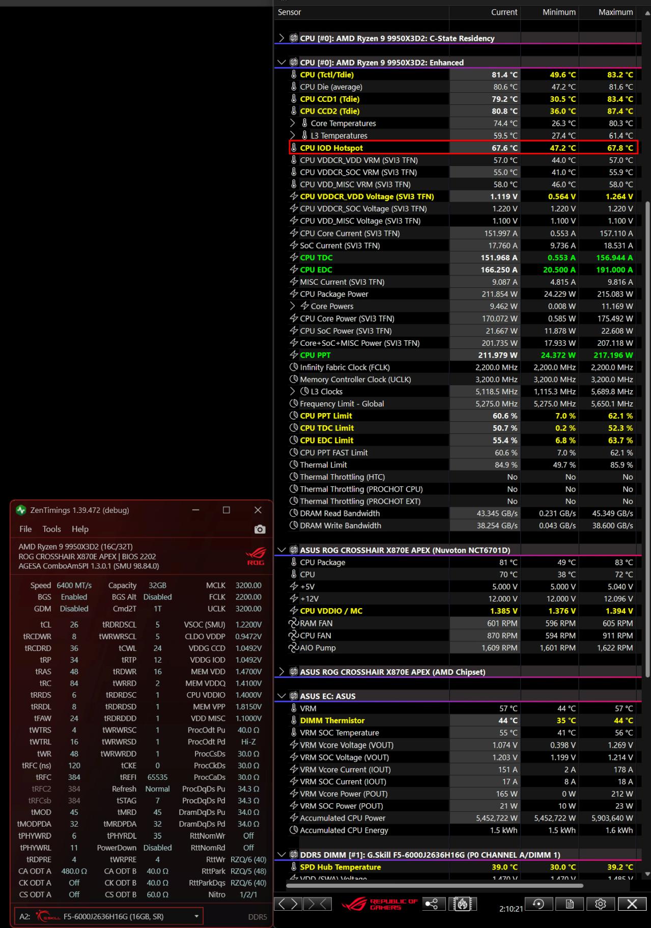

В мене без проблем 6400 брав на обох екземплярах. Гранична температура IOD не має перевищувати десь градусів 60-65. А в ідеалі 50-55.
Дивись температуру IOD.

HWInfo показуєMessiaH: ↑ 21.06.2026 12:56У меня мать её даже не показывает
- спойлер

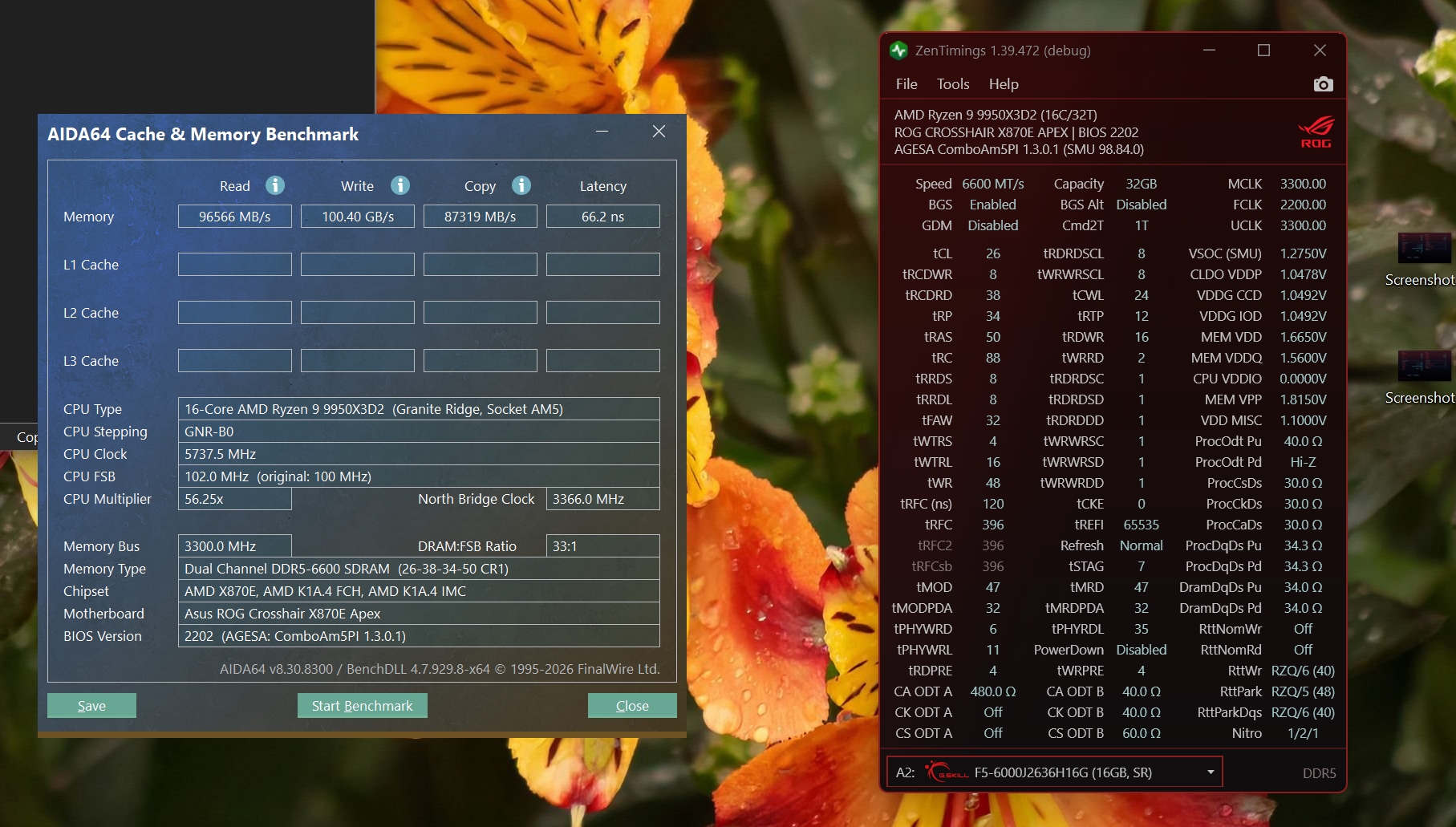

Сдать не вариант, я смотрю у тебя память на 6000+ работала при vsoc выше 1,2в. Я у себя просто так не пробовал. А у тебя процы и 6600 тянули 1к1? А что за планки памяти вообще?

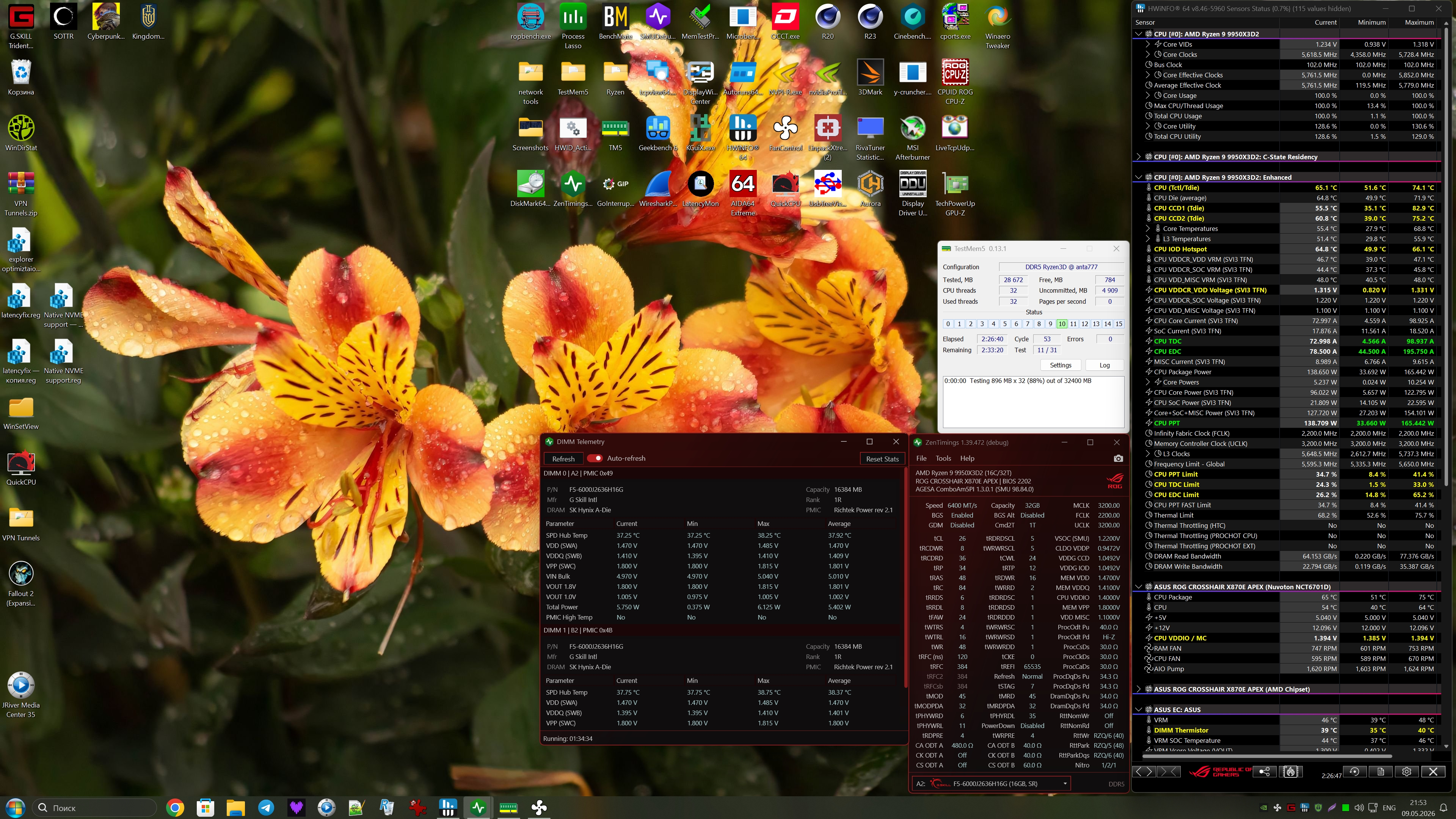

Что-то даже 5800cl28 пока успешно пройти не могу. Мемтест 3 теста прошёл, на 4 цикле на 8 тесте одна ошибка выскочила. Soc voltage 1,1v поставил, может надо навалить чуток

Пока выяснил опытным путём что весьма сильно влияет на стабильность trfc, ищу опытным путём максимальный минимум при котором будет работать без ошибок
