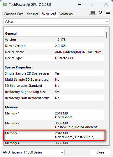

Там по тих платах X99 х/з як працює.
По ReBar має бути щось схоже: Device-local Host-visible має бути памяті як на відаку.
