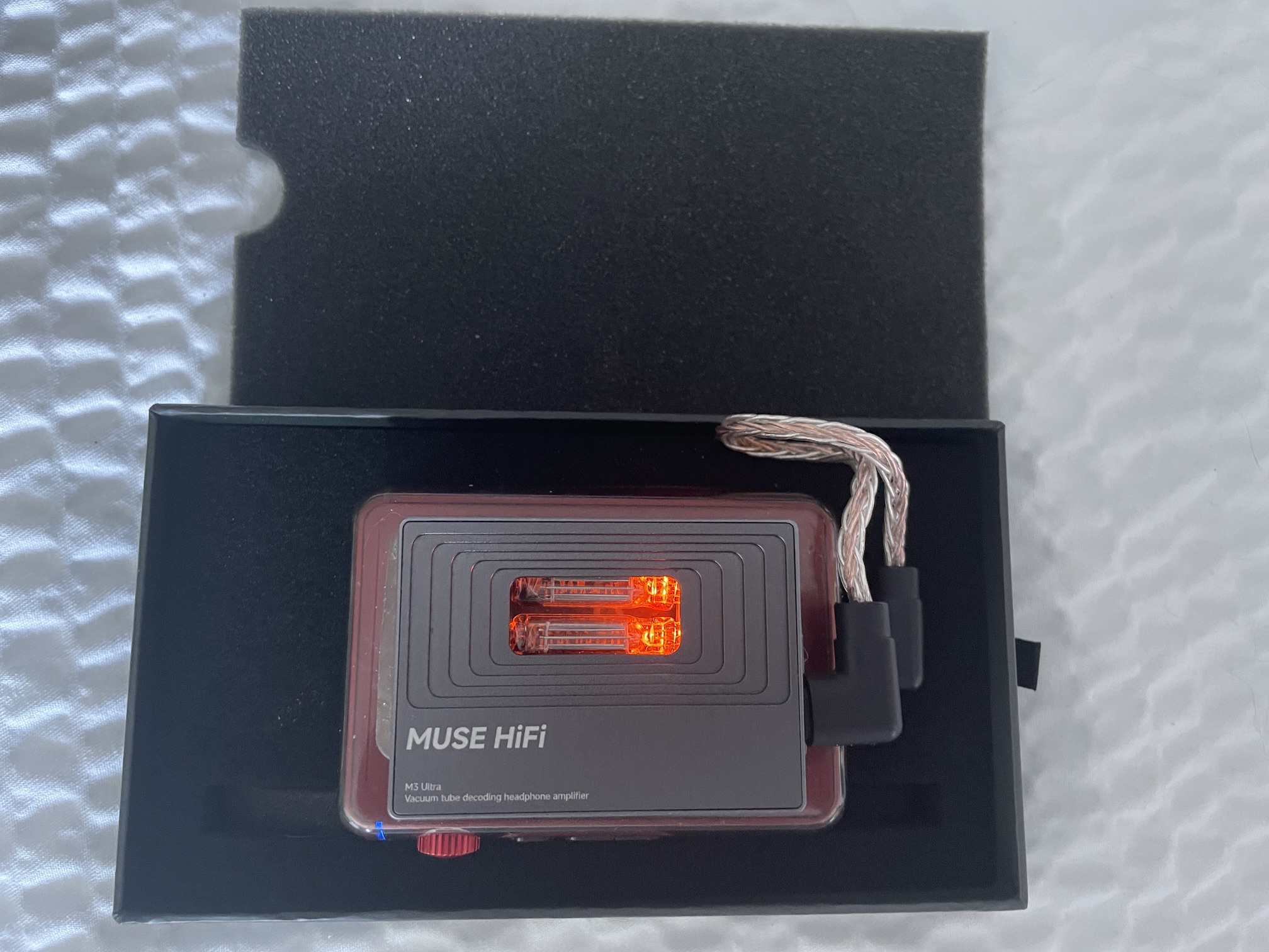

Feras
Гарнюня.
Зображення
Feras
MSiAventador: ↑ 16.06.2026 09:47 Feras
Гарнюня.
Зображення
Я як раз це фото хотів скинути :super: , що там лампи не змінні просто так, якщо щось станеться прийдеться самому шаманити з паяльником (тьху-тьху, не треба такого). Сам забув вчора сфоткати, знайшов на Хед-Фі фоточку порівняння по розмірам з Hiby R3 Pro Зображення
При тому, що він весь з алюмінію гріється він прям дуже слабо, вчора за 5 годин використання самі трубки були трохи-трохи теплі, а корпус взагалі холодний. Напевно він прям не дуже потужний, по балансу 480 міліват, але цього повинно бути достатньо для не "тугих" навушників.
Мені хотілось би захисний кейс з магнітним триманням, але його поки не зробили та і взагалі ніякого кейсу у продажі нема, однак якщо цей М3 Ультра буде і далі на хайпі, думаю скоро сторонні компанії зроблять для нього захисний кейс чи чохольчик. Побачу як далі буде.
Я собі ще замовив справжній донгл, бо прям дуже гарна пропозиція була і по ціні і по комплекту на ONIX Alpha XI1, у нього вже 500 міліват на кожному з каналів + він називається нейтральним з трохи "тепла". Цікаво буде потім порівняти.
От сумно, що не дуже дорогі плеери і донгли, стаціонарні теж які є на чипі АКМ виконані не в філософії звуку який повинен бути при використанні чипів АКМ (TempoTec V3 Blaze, AkLiam PD 5 мають більш нейтральний навіть яскравий, аналітичний звук), тому цю свою "хотілку" відкладаю на колись :( , бо ціни на "правильні" пристрої тюнинговані по "методичці" АКМ починаються від 200 доларів, за варіанти на чипах лов-енду чи старих чипах середнього сегменту. :weep: Хочеться оцінити правильно налаштований звук на чипах АКМ, може з б/в є якісь варіанти непогані бо я тільки по новинкам інформацію вивчав?

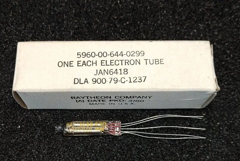

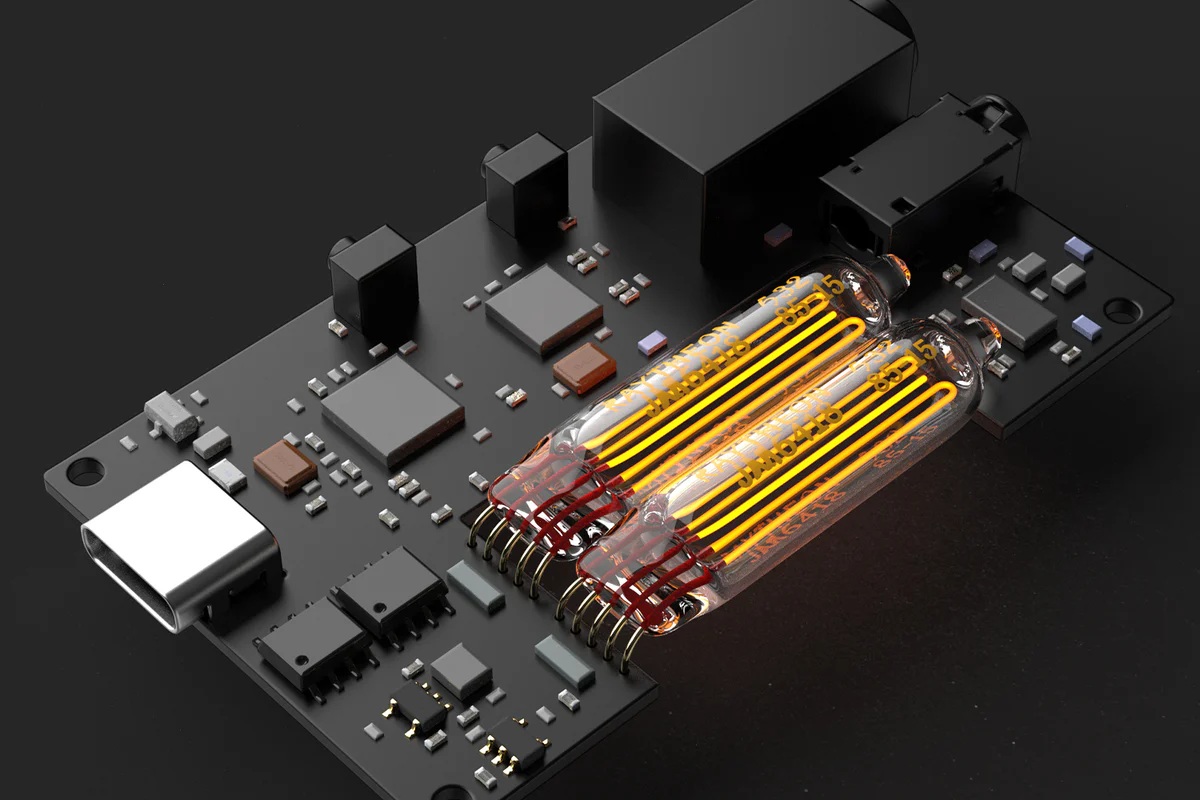

а там лампы как менять ? :spy: как то не понятно по схеме - выглядят как припаянные :shuffle:

vdemeshko: ↑ 16.06.2026 14:45 а там лампы как менять ? как то не понятно по схеме - выглядят как припаянные
По фото схоже на звичайні "пальчикові", вони паяються. Раніше паялися, може зараз якісь контактні гнізда придумали. Хоча виводи в них тонкі та дуже гнучкі і м'які.
Паяти їх те ще задоволення було, перегрів - спіралька в колбі лампи відпаялася...

Hotspur, проводком обмотав ніжки під колбою (закоротивши їх між собою) і швиденько запаяв, потім проводок треба не забути прибрати. Допомагало відвести та розподілити тепло від пайки.

Лампи міняти тільки 2 варіанти: відправляти виробнику чи робити це самому. Але ці лампи мають доволі суттевий строк життя. Багато компактних пристроїв на цих лампах, які вийшли 4 роки тому і все ще нормально працюють.. називаються JAN6418 і вони стоять у: Onix Beta XI2, iBasso Nunchaku, Cayin N3Ultra, Shanling UA7 є більш старі версії ревізій цих трубок в більш старих девайсах, там щось з 2010 року чи ще раніше, вони не особливо довго жили 1-3 роки, а тут маркетологи заявляють 5-7 років при в залежності від того по 10 чи по 7 годин кожен день 5-7 років змушувати їх працювати. Надіюсь нічого не станеться :lamer:

Нормальні там розміри, воно там типу нашої 1Ж24, нормально воно паяється дідівським паялом на 40Вт, головне не перегріти. І не використовувати новомодні безсвинцеві припої.
