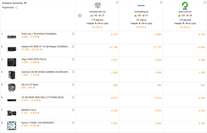

Можна якось так(53 057 грн, luckylink) :
Зображення
https://hotline.ua/buymatrix/suitable/2 ... -24898088/
Пізніше докупите ще одну планку пам'яті(звичайно, її бажано підналаштувати)
__
Якщо взяти PRIME-RX9060XT-O16G FR - 20 399 грн, конфіг вийде в 51 720 грн
(щодо того, чи варто брати ВК з 3 міс гарантії вирішувати вам ;) )
___
Також в телемарті є (також FR з 3 міс гарантії)
DUAL-RX9060XT-16G FR за 19 599 грн(з нею вийде 50 930 грн). Але і охолодження у неї гірше.

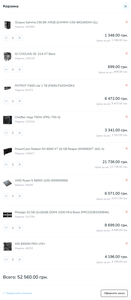

На AM4 не дуже то й дешевше вийде навіть з 5600X(хоча так, маємо одразу 32гб ОП):
Зображення
Можна, звичайно, взяти МП на A520(наприклад, MSI A520M-A PRO), але то вже таке :-/
____
Якщо брати не в одному магазині, то, звичайно, вийде дешевше.
Наприклад, в Енко можна взяти : DDR4 32GB (2x16GB) 3200 MHz INTELIGENTES (IU4DFF2/32) - 7 444 грн
_____
Якщо(знову ж таки) взяти PRIME-RX9060XT-O16G FR - 20 399 грн, конфіг вийде в 49 968 грн + доставка
