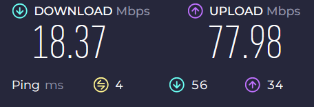

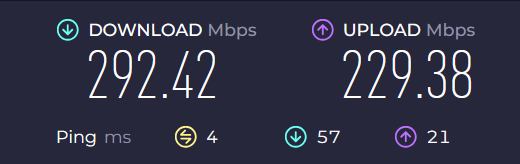

У кого есть идеи, почему AX210 и айфон может пробить внешнюю стенку дома 50см до U6 LR, а U6 LR пробить стенку до АХ210 и айфона не может?
Клиенты постоянно отваливаются когда "выходят на веранду" из-за "слабого сигнала", при том пока они не отвалились, PHY от клиента достаточно высокий и аплоад, а PHY и даунлоад от точки еле дышит. Это при условии что RSSI точки и клиента взаимно-одинаковые.
Слегка помогает выкрутить радиоточку до 26 dBm
собсно как это выглядит...я понимаю два кирпича и изоляция это тяжко для 5ГГц... только АХ210 справляется как-то.
Да и на 2.4ГГц картина похожая.

а поряд з AP все норм? бо чесно кажучи більше виглядає як проблема з інтернет каналомRobostyle: ↑ 11.06.2026 15:11 У кого есть идеи, почему AX210 и айфон может пробить внешнюю стенку дома 50см до U6 LR, а U6 LR пробить стенку до АХ210 и айфона не может?

Robostyle
Регион Австралию пробовал для своей U6 LR?
Еще из вариантов - крутнуть ее на 30 градусов, оценить результат и потом думать
Robostyle
Ortyomko
ISP впоряде, заходишь внутрь все восстанавливается.
Shpoker
Повернул, эффекта нет.
А чего именно Австралия? Щас штаты стоят
ЗЫ Через полчаса как выкрутил мощность, PHY и IRL сравнялись. Начал скручивать, с 26(Tx)\31(EIRP) до 23\28 - все норм, 20\25 хуже но ОК и на 17\22 все опять рухнуло.
Забавно что с ростом ТхР радиоточки аплоад тоже растет - походу АХ210 тоже наращивает ТхР
Сидел сам,ни соседей ни других пользователей сети.
Дронов щас тоже ниде нема.
Опять поставил 26\31 dBm, добавил других пользователей на эту радиоточку, оставив их рядом с ней внутри, а сам с улицы жмакнул спидтест. Ниче не менял кроме ТхР точки на 17\22 (даже ноут не отключался от SSID, тупо на ходу) Если прям линейкой мерять, от точки до ноута 4.5 метра "по прямой", стенка дома 60см, пенобетон+клинкер+слой утеплитель
Shpoker

Shpoker
- Звідки: Киев
Вот это хреново. (Отраженный сигнал? Лист металла в полу?)Robostyle: ↑ 11.06.2026 17:12Повернул, эффекта нет.
Я в свое время прошивку колупал убиковскую, там для австралии при нашем частотном диапазоне абсолютно по другому кричалка настроена + лимиты по мощности задраны нехило, это прям в гуях будет видно. Если честно - то деталей уже не помню, но просто для себя в голове галочку держу что при любых проблемах скорости и покрытия на убиках - тестировать австралию.Robostyle: ↑ 11.06.2026 17:12 чего именно Австралия? Щас штаты стоят
Штаты с нашими железками (уауцрф) работают через задницу, если что, потому к любым телефонам/роутерам из штатов отношусь с большим презрением
Отправлено спустя 23 минуты 11 секунд:
Не верный вывод), просто меньше ретрансмитов сервисного трафа, которые уменьшают window size.Robostyle: ↑ 11.06.2026 17:12Забавно что с ростом ТхР радиоточки аплоад тоже растет - походу АХ210 тоже наращивает ТхР
Девайс отправил пакет на точку, точка сервисно кричит "твой пакет есть, все ок", и это сообщение теряется, не дойдя до телефона. поехали ретрансмиты, и так то твой аплоад от девайса и страдает
