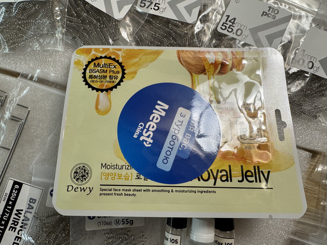

feniks_tm
глянь, шо в якості компенсації поклали
Зображення
та нехай би вони краще скрутили її в трубочку і запхали собі в :censoured: ніж в мою посилку лізли
Відправлено через 1 хвилину 27 секунд:
людина купує плейти і пружини: на тобі, чувачок, маску для обличчя за те шо ми полізли в твою послику, коли ти спецом вказав, що цього робити не треба! ну, точно, саме маски для обличчя мені бракувало в житті, дякую, міст
