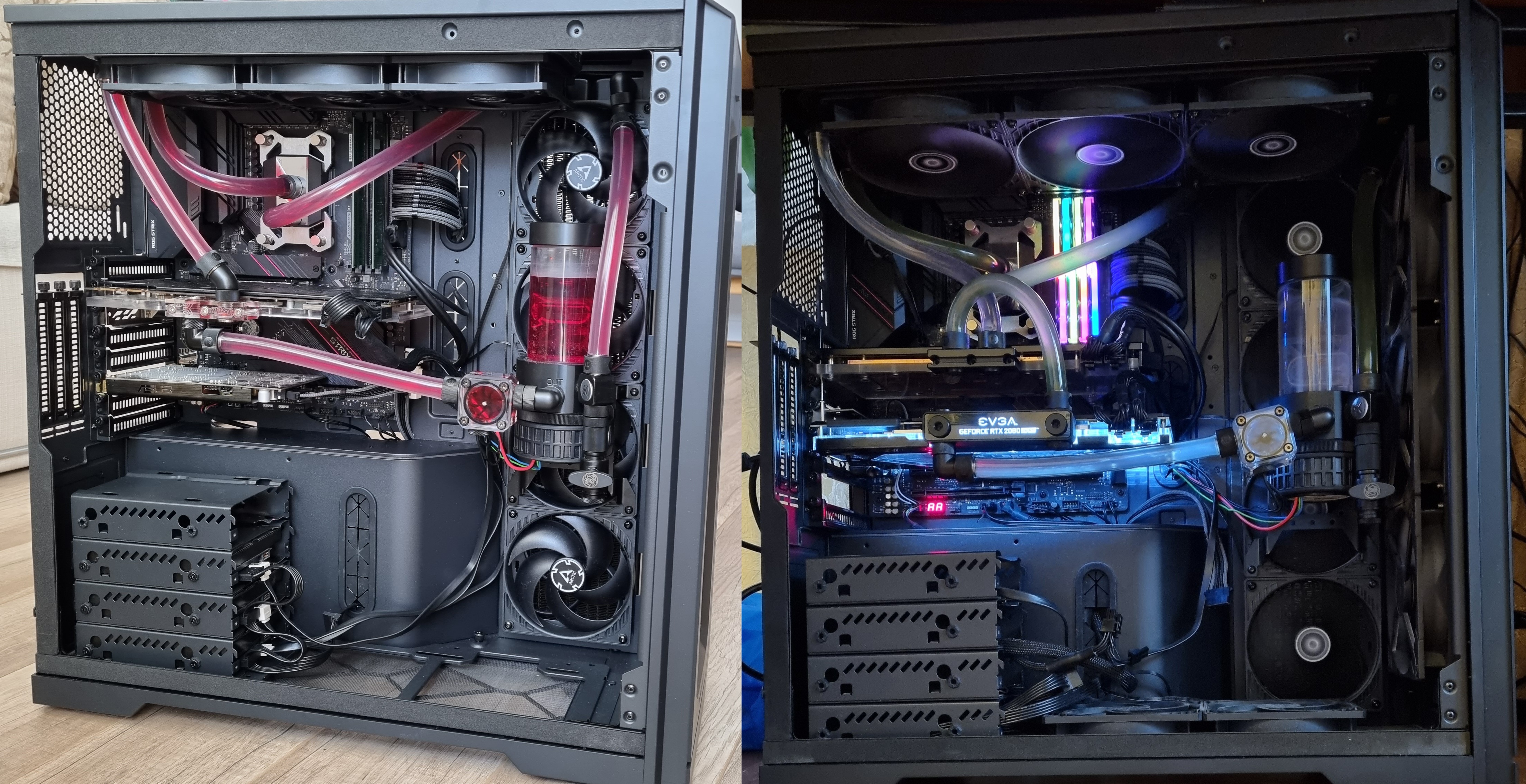

Варіант 2 !
Якщо щось там важко буде - переверніть боковий радіатор портами вниз.
В мене в Enthoo Pro2 саме так і зроблено.
Верх (420) і бік (480) на видув.
Морда 3х140, низ 3х120, зад 140+120 - все на вдув.
Нормально радіатори продуваються і утримували прийнятну дельту :rotate:
Зображення
Зображення
Колись в планах було на низ поставити 360 товстяка виграти ще додаткові 2-3°...
А потім я купив чілер, бо під бенчмаркінг він без варіантів B-)

Если верх и бок на выдув, а низ на вдув, то в объеме вряд ли возникнет разряжение достаточное для продува корзины хдд в вашей конструкции. Что с температурами хдд в покое и под нарузкой - хдд лучше для долго и благополучно держать при T < 50C
StTechnik
vltk
Это было наверно не мне, но к меня нет ни корзины ни хдд - поэтому…. Продувать нечего :idea:

Ви мабуть писали дивлячісь на фотки з мого підпису
Зображення
Там позаду корзини є отвір під вентилятор який обдував напряму харди. Тому температури там було в порядку.
Але то було тимчасово, а 95% часу контур там виглядав приблизно:
так
Зображення
або так
Зображення
