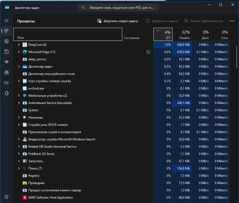

Так як диспетчер завдань в мене за звичкою майже завжди відкритий, то я помітив ось таку "пилку" на графіку (зазвичай нижні потоки тільки) навантаження на ЦП (на скріні). При чому при активній взаємодії цього немає, але коли в простої чи перегляді відео/прослуховуванні музики в фоні, починається така картина. Відразу скажу це не оптимізація дисків. Вони на нулі. В процесах нічого нового не видно. Може це вже ті покращення, що мають пришвидшити вінду бустять проц безперервно? :think: До обнови вчорашньої такого не було

Process Explorer-ом досліди, що споживає проц в часі.

Открой вкладку "процессы", выбери "процессор" и смотри.
Не вижу ничего странного, что иногда "пила" появляется. Обычное поведение Винды. Из "магазина" всё обновил?
Почему частота высокая? Выбрал профиль "высокой производительности"?

До вчерашнего дня вообще небыло нагрузки в простое. Вернее 0-2% всегда, но размазано было по потокам и на графике это отображалось ровными полосками. А теперь скачки. Частота стандартная, для сбалансированого профиля AMD. Она там от 4,3 до 4,8 всегда

Rucha: 13.05.2026 20:23 Process Explorer-ом досліди, що споживає проц в часі.
Ось так виглядає вікно в Process Explorer. Чи мені треба якесь інше вікно відкрити?

Afit: 13.05.2026 21:38 Ось так виглядає вікно в Process Explorer. Чи мені треба якесь інше вікно відкрити?
Відкрийте System Information та чекайте коли буде спалах по CPU. Потім мишею наведіть на спалах та побачите який процес його спричинив.

Дякую Rucha :up: 🫱🏼🫲🏼 Справді по ділу допоміг. Це був сам диспетчер завдань. Його закрив і графік на System Information став як раніше у самому диспетчері завдань.Не знаю що вони з обновою змінили в ньому, але раніше так точно не було. При чому поки ти взаємодієш з ПК, таких піків не має, а як тільки починає в простої працювати, тоді й почінає стрибати. Що вони йому там накрутили я не знаю
