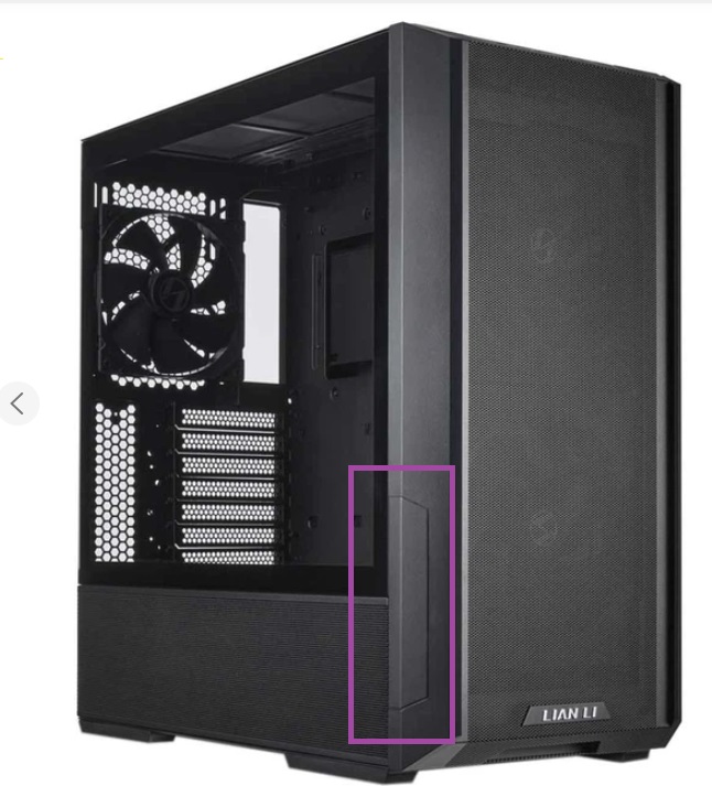

Artem_K
Звідки: Все складно
Tim: 28.04.2026 14:38А чем это плохо? Действительно,под картой там решетка,видюха будет пыль сосать оттуда? Кто-то пользуется этим корпусом?
В мене 216-й. 2*160-ті нагнітають потужніше, ніж 2*140 позаду видувають (налаштував руками, прив'язавши до температури процесора). Ніякого підсосу пилу через нижній гриль немає, хоча спочатку теж критично на нього дивився. Єдине що додатково поставив рідний пилевий фільтр на передню панель (300 грн), що відчутно допомогає.

Artem_K
На вашому корпусі USB зверху?
Підкажіть що за корпус? — Шукаю подібний.
*передні кулери підключу на 5 вольт. Більше там не потрібно.
Artem_K
Звідки: Все складно
VovaII: 28.04.2026 16:24На вашому корпусі USB зверху?
Lian Li Lancool 216 Black у варіанті без РГБ.
USB з кнопками там конструктор - можно залишити вгорі (йде за замовчуванням), можно перенести вниз збоку.
