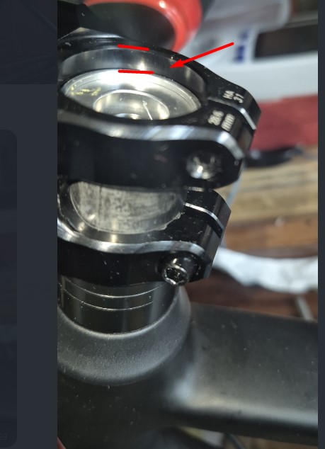

1985god: ↑ 02.04.2026 11:20 Барбарис
я маю на увазі що труба вилки довша - виступає за межі виносу по висоті - хіба це норма ?
Тут написано, що виступає винос і якщо зняти спейсер на 5 мм, то буде вилка.
1985god: ↑ 01.04.2026 23:21 Що ще здивувало що рідний винос на 3 мм виступає за межі вилки :spy: чи то вони в магазині спайсерами гралися для виставлення посадки ( бо бай для bike fit використовували) і так і залишили чи то прорахунок , я не знаю так залишити чи зняти спайсер на 5мм і тоді буде виступати вилка трохи ?
unique-neon
Я заплутався, винос вище штока, чи шток вище виноса?
1985god
винос вище Штока на 3 мм приблизно
Відправлено через 2 хвилини 54 секунди:
Барбарис
Звідки: Вінниця
1985god, Зазор.
​Для того, щоб рульова колонка була правильно затягнута, верхня кришка повинна тиснути на винос або проставочне кільце.
​Зазвичай шток вилки має бути на 2–3 мм коротшим за верхній край виносу (або верхнього кільця). Якщо шток буде врівень з виносом або вище нього, кришка просто впреться в метал штока, і буде люфт у рульовій колонці.
Filabatya
Звідки: Івано-Франківськ
знімайте 2 спейсера нижніх вужчих, вехній зажим наполовину працює, стоматолог завжди дорогий!
Hotspur
1985god: ↑ 02.04.2026 14:00винос вище Штока на 3 мм приблизно
погано. зніми 1 кіільце бо в тебе 1/3 виноса в повітрі висить
unique-neon
Якщо правильно зрозумів Барбарис'а, то велике нижнє кільце треба перекинути вверх, ну і кришка має бути.
1985god
питання знято знайшов вужчий спейсер замінив і все стало красиво :) :super: не даремно він в мене 6 років лежав в шухляді :shuffle:

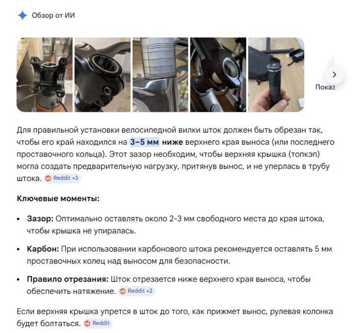

не знаю, я бы так ездил. С трудом себе представляю, что бы руль прокрутился или вынос сломался от такого. Интересно, как по науке должно быть? В интернатах 2-3мм пишут. На фото как будто бы ~5

Це галімий алюміній з мінімальним моментом затяжки, я розумію що це не мтб, але коли нижнє кріплення трісне, можна залетіти під фуру і здохнути :D
nutman
Filabatya: ↑ 02.04.2026 15:57 nutman
На фирменных выносах обыкновенно 7нм пишут, на алишных 5нм пишут :gigi:

из-за такого же расстояния?
3 это че-то вообще маловато, не прокручивается?

Реддит, в общем-то, такой себе ресурс, я согласен. А на счет конкретно этой информации есть возражения?

Просто виніс нормально переносить нагрузку горизонтальну, але при не повному затязі верхнього, бо на краю труби і збільшеним важелем через це на нижній болт. Ймовірнвсть тошо, що він трісне буде велика при вертикальних нагрузках. :shuffle:
