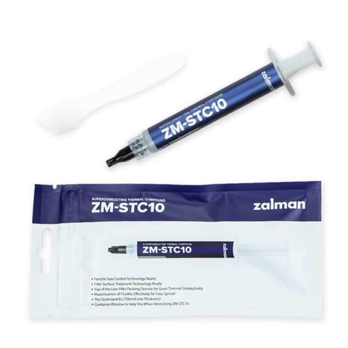

Приветствую всех! Вопрос такого плана у кого-то сталкивался или использовал темуху Zalman ZM-STC10
в характеристиках указуют 10 W/mK а на сайте производителя 11.5W/m·K в тырнете что-то не особо отзывов или маломальских тестов на первый взгляд на нее нет, вот может тут знаком с этой пастой и может о ней что-то сказать.
Рассматриваю для ноута HP Probook 455 G10 на Ryzen 7 7730U для начала.

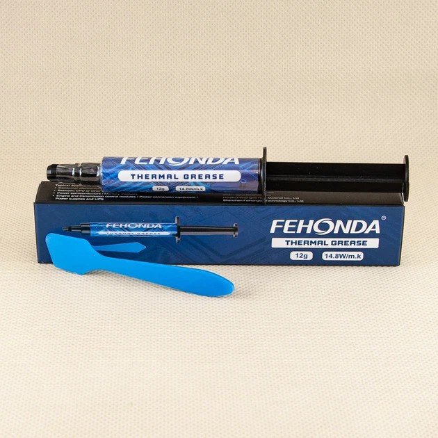

Добрый день!использовал ли кто то FEHONDA TR50?отзывов в интернете не нашел и тестов особо тоже,продаваны на ОЛХ пишут что лучше чем МХ-6,так ли это на самом деле?юзал до этого МХ-6 на видеокартах далеко не топового уровня и процессорах,довольно не плохая,вот думаю попробовать купить FEHONDA TR50 так как МХ-6 уже закончилась
Вкладення
Hotspur
skripan: ↑ 03.04.2026 13:16отзывов в интернете не нашел и тестов особо тоже,продаваны на ОЛХ пишут что лучше чем МХ-6
не купляти
skripan
Hotspur
лучше тогда МХ-6 купить опять?
XXXshadyXXX
Звідки: Украина\Норвегия
skripan
Ну можно и MX-6, а можно и Id Cooling X45 - хорошие термопасты. Но в идеале лучше honeywell ptm7950 или аналоги на фазовом переходе ;)

Або тут на форумі взяти в Євгена
DOW TC-5960 6W/mK
