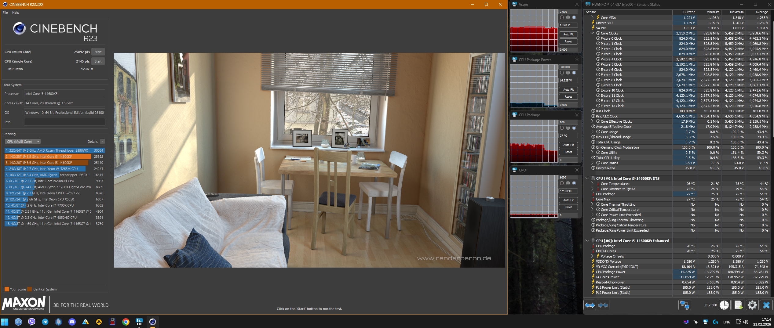

Tim: 19.03.2026 00:27Зачем андервольтить? Если слабый охлад? С этим проблем нет.
Любая B760 позволяет поставить Vcore offset - 100mV, больше не разрешит биос.
Андервольт офсетом, и сопротивлением нагрузочных линий AC/DC loadline +LLC дополнительно, даст возможность на практике скинуть потребление/нагрев ЦП на всей кривой нагрузки ЦП, от слабой до полной нагрузки, ЦП станет меньше потреблять и меньше греться вообще без потерь чего либо.
У меня заандервольченый 14600K в СB R23 выбил с первого же прогона 25892/2145, что никак не меньше разжатого стока, а даже больше, при этом теплопакет не вышел за предел 180Ват и нагрев за 75гр на воздухе. Где минусы? Без андервольта он бы жрал 200+++ и грелся в тесте 85++. И не выдал бы больше производительности. В играх он так же будет меньше жрать и меньше грется.
Просто андервольтить нужно без ограничения лимитами. Класический подход, который предлагают производители мат.плат - это просто врубить теплопакет 125, 160 Ват и т.д. без андервольта. В таком случае проц просто ограничивается теплопакетом и в полноядерной нагрузке дропает частоты. А до лимита ТДП работает на участке кривой с большим потреблением, чем мог бы с андервольтом. То есть тут нет никаких минусов.
Из плюсов = можно поставить воздух запросто вместо воды. Меньше греется ЦП на всем промежутке загруженности. Меньше греется ВРМ мат.платы. Меньше потребляет с розетки.
