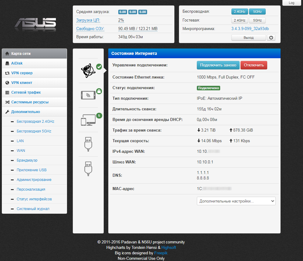

Crong
Marsriva KP1 Ultra і KP1 Plus були куплені з різницею в місяць і працювали в парі, Ultra на маршрутизатор, Plus на ONU.Alexsandr: ↑ 12.03.2026 21:01а вот и ответ почему держится. "не встигає заряджатися".Crong: ↑ 12.03.2026 17:25 На Marsriva KP1 Plus акумулятор вмер через 1.5 роки в режимі 24/7/365 і цю зиму не пережив, Marsriva KP1 Ultra ще тримається, але при графіках 2+/8- не встигає заряджатися.
