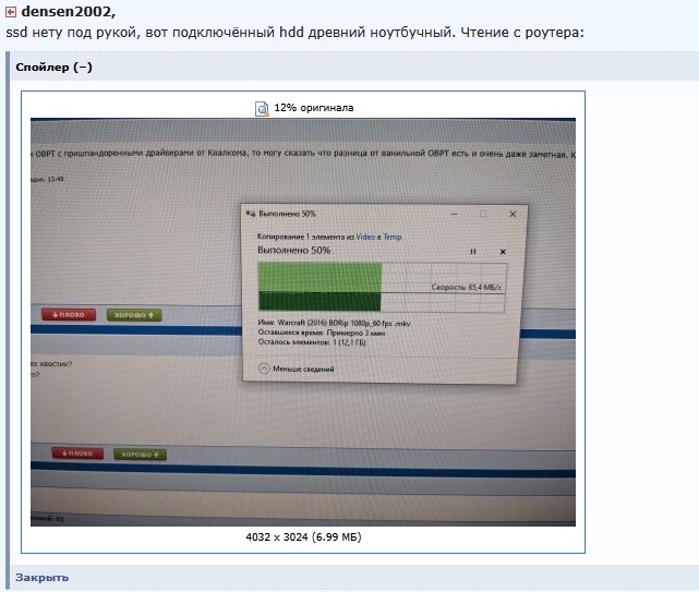

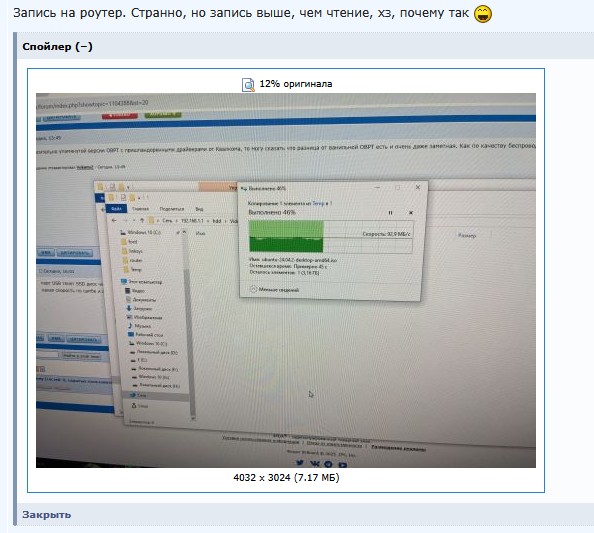

Почему я это спросил всё, потому как в теме по MX4300 увидел вот такое - 65,4Мбайт/c на чтение и 92,9Мбайт/c на запись) :
Так, запис чомусь швидший, перевірив ще тільки що по SMB, десь 90 в середньому:
Апдейт - результати вище це були на ванільному-офційному OpenWRT.
Перевірив на другому роутері де у мене OpenWRT з NSS, на ньому що читання, що запис впираються у 1 гбіт інтерфейс, та виходить 112-113 МБ/с.
