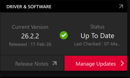

Striker: 07.03.2026 19:11 але чому при ALT+R з'являється якийсь баг, що треба робити релоад системи? Ще й тепер костиль з локом фпс, хоча на старому драйвері такого не було.
Спробував цей страшний alt-r у страшному адреналіні. Працює, релоад системи не знадобився. Лок фпс теж працює :dontknow:
https://drive.google.com/file/d/1BLd3ZY ... TSQPb/view
Драйвер останній. На попередньому було наче так само.
