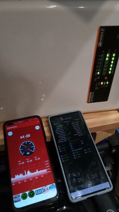

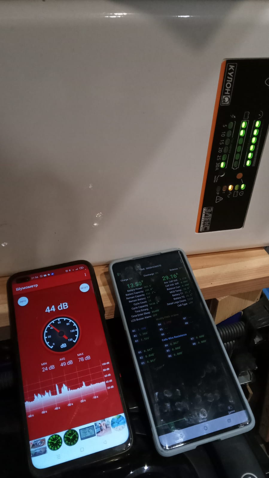

Ось вам таке фото:
На фото рівень шуму (44дб) який створює Кулон під час заряду максимальними 30А (400Вт), пропускаючи крізь себе 1кВт навантаження (верхній ряд світлодіодів, він у мене на боку лежить) виконуючи роль стабілізатора.
Коли він живить навантаження від АКБ в межах 0,8-1кВт (75-80А по бмс) рівень шуму той самий. Довше 1г30хв такого постійного навантаження ще не доводилося тримати.
Коли його вжарити на 1,2кВт (95А), хвилин через 40 включить вентилятор на турбо режим. Більше 60хв таким постійним навантаженням не мучав.
