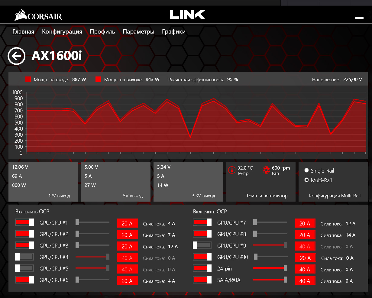

Потому что надо нормальные БП покупать, которые имеют ограничения на разъем и мониторинг
