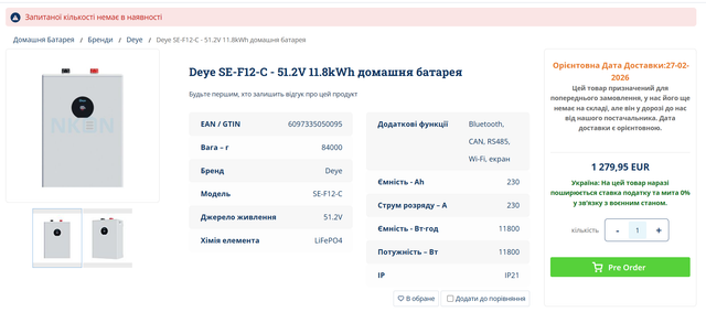

Если есть какой-то нормальный вариант взять прямо сейчас - скиньте ссылку. Цена +/- 100$ не особо решает, раз инвентор уже едет - надо на той неделе монтировать.acm_fan: ↑ 12.02.2026 21:26 Всё - у перекупов, потому это OLX или ноунейм сайты, которые и через гугл трудно найти (через OLX из описания).
Victron Lithium 12.8V 300Ah 1149,95 €goldenvirus: ↑ 12.02.2026 21:10 На НКОНе берется АКБ 12-ка за 1200евриков и к ней Виктрон за 600...будет относительно тихо и с запасом по ёмкости под ртх5090)
Норм доставляют. Знакомый брал 15-ку два месяца назад, доставка была 100евро, я брал пятерку Дайнес родыкам две недели назад, 56евро доставку посчиталиevenmore: ↑ 12.02.2026 22:501280, справедливости ради. А что по доставке оттуда? 84кг форвардеры какие примут?

Всё там работает, 62,2 EUR за доставку, и какой смысл? По месту может даже дешевле будет (если ждать отгрузку + доставку с NKON).S0N1C: ↑ 12.02.2026 23:01ну так кнопка передзамовлення не працює

Можна. Вся справа тільки в строках відвантаження.Nic_Roman: ↑ 13.02.2026 05:47 То з того нккона можна сміло замовляти? Там проблем з ним не буде? Якщо батарейка 640є то там плюс доставка в межах 70?
