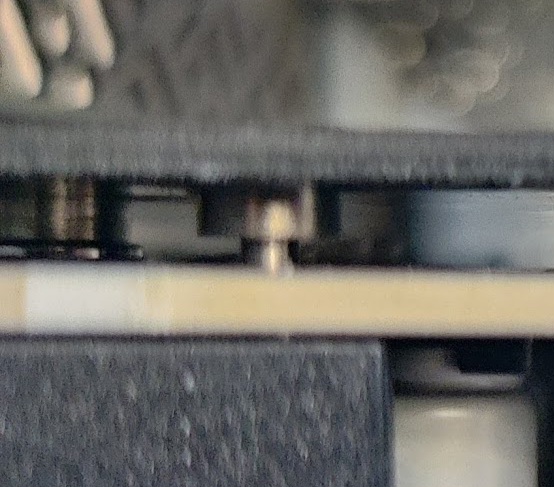

Обнаружил что термопрокладки на бекплейте ASUS Prime 5070Ti не соприкосаются с элементами на плате. Так должно быть или это брак ?

На примере dual rx 5700, в районе vrm болты были чуть длинее, чем надо, либо можно предположить, что отсутствовали шайбы/пружина, из-за чего радиатор плохо прикасался там к vrm через прокладки. В то время у asus это была проблема и у соседних серий, легко гуглится, что это был не единичный случай.
В вашем случае выглядит так, что на сборке промазали с толщиной прокладок.
Хотя, вот это немного подозрительно ввглядит, будто тоже не до конца прижат болтом, сложно точно сказать, это надо лучше смотреть вживую, как другие такие посадки выглядят.

-=Pilot=-: ↑ 31.01.2026 17:04Так должно быть или это брак ?
По задумке так быть не должно. Хоть в вашем случае это не так критично со стороны бекплейта, но все же, 1-2 градуса такой бекплейт отвести помог бы, будь там нормальное соприкосновение, а то и больше при активном потоке на бекплейт.

мда, нижня термопрокладка також не покриває 1/4 фази живлення :facepalm:
В цілому бекплейт грає невелику роль в охолодженні, не критично. Але все одно фейл
Швидким пошуком на реддіт то багато аналогічних коментарів
https://www.reddit.com/r/ASUS/comments/ ... _too_thin/
https://www.reddit.com/r/ASUS/comments/ ... ads/?tl=uk
Пишуть що там 0.5мм, а має бути 1мм

aaleksandrenko: ↑ 31.01.2026 19:07мда, нижня термопрокладка також не покриває 1/4 фази живлення

На 5070 ti tuf теж таке.
Також побачив дописи на редіті, подивився в себе і дійсно не достають.
Температури в карти вроді чудові, тому хто зна чи потрібно виправлять чи ні.

Воу, також така карта.
Треба буде глянути, а то я її розігнав трішки - температури хороші.

TUF 5080 - теже яйца

Глянув. У мене наче всі нормально розташовані, але я не знімав карту з ПК, може не помітив.
Сфоткав, ту що у тебе на фото.

Спасибо, кажется у тебя прокладки толще.
