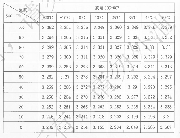

Геральт: ↑ 01.02.2026 17:08 Dubass
Так 3.32 це і буде ~80%. Що там неясного? Комірка недобрала свої 20%. Чи помиляюсь?
3.32 у спокої це може бути відсотків 40 різниці, ну і то ще треба бути впевненим шо бмс або інвертор прям до сотих вольта точно міряють...
Зображення
Відправлено через 3 хвилини 22 секунди:
Геральт: ↑ 01.02.2026 17:15 Так це тимчасова втрата тих 20%, по-ідеї. Бо ж всі комірки тримають 3,4. Навіть, якщо вище розбаланс, то при бажанні і наявності норм зарядки (14,6В), можна за скількись там циклів відбалансувати до 100%. Так?
ну якщо воно довго буде так працювати, то може і не тимчасова, бо здається там на різних рівнях заряду у комірок різний внутрішній опір, і можливо ті елементи які втратили ємність будуть по іншому навантажуватися і старіти, може навіть якось буде процес ідти не ленійно, хто зна, я точно не зна :shuffle:
