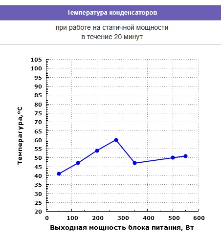

Ваш єдиний датчик стоїть де: біля радіаторів/конденсаторів PFC чи біля радіаторів/конденсаторів синхронного випрямляча, чи біля високочастотного траснформатора, який легко наргіваєтья до 80+?

dext
Де він стоїть Корсар не зізнається, а ось заміри температури конденсаторів в пасивному режимі в оглядах були:
В мене друга ревізія, де поріг знизили до 225Вт. Було б все погано, виробник не давав би 10 років гарантії.
- спойлер

Гарантія на заміну != гарантія на якість, просто замам'ятайте це.Artem_K: ↑ 12.01.2026 22:45 В мене друга ревізія, де поріг знизили до 225Вт. Було б все погано, виробник не давав би 10 років гарантії.
Якщо у вас із ладу вийде БЖ і потягде за собою HDD/SSD/MB/GPU - вам компенсують лише вартість БЖ, якщо компенсують.
З сучасних трендів: в новому стандарті ATX 3.1 дозволили ставити гірші конденсатори по первинним колам, до чого це з часом призведе - додумайте самі

А хто вам сказав, що ваш БЖ замінять якщо він номінально працює?Artem_K: ↑ 12.01.2026 23:48Тобто зробити погано, замість 2 років дати 10, й потім власним коштом міняти (а до RMA Корсара питань немає) ... це геніальний бізнес план?dext: ↑ 12.01.2026 23:27Гарантія на заміну != гарантія на якість, просто замам'ятайте це.
ОК, так і запишемо - Corsair RM550X ненадійний БЖ )
Підсохнуть "покращені ATX-3.1" конденсатори на вході - зменшиться hold time (тобто стабільність роботи в комбінації з ДБЖ) та ймовірність вимкнення при зміні навантаження
Підсохнуть конденсатори на виході - пульсації зростуть з 50мв до 500мв і потроху будуть вбивати компоненти ПК, але на мультиметрі будете бачити ті ж середні 12в.
Все це не є підставою для заміни бо БЖ нормально собі вмикається і працює, пульсації можна побачити лише осцилографом
