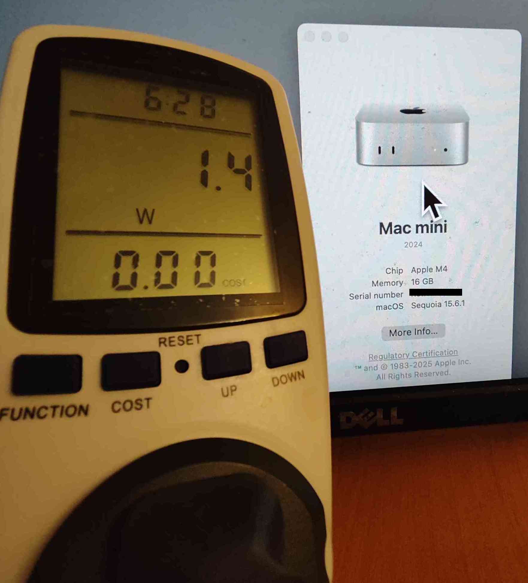

зробив тести споживання
в стані спокою коли підєднаний монітор - 1.4 Вт

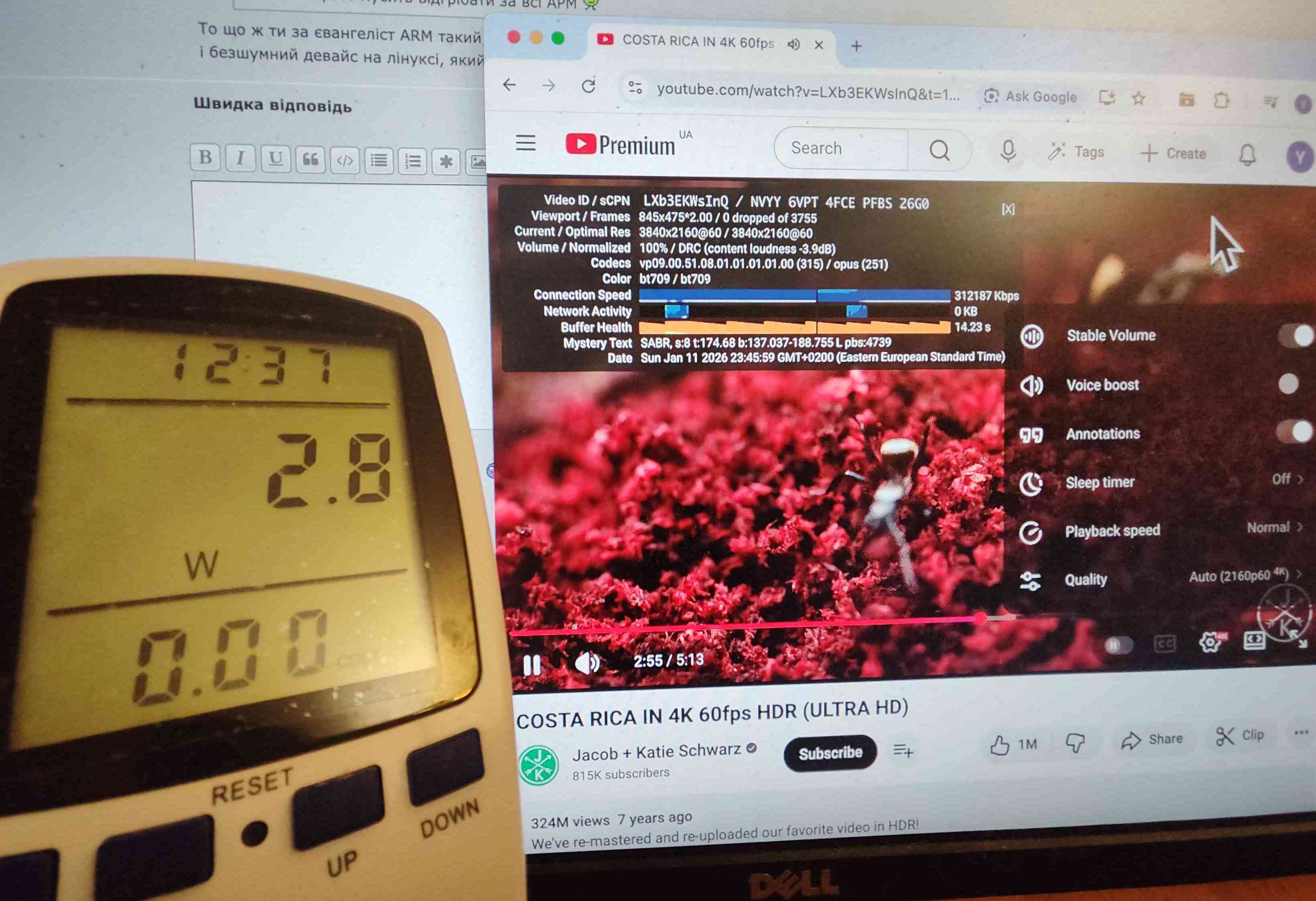

Відправлено через 2 хвилини 51 секунду:
перегляд Youtube 4K 60FPS HDR - 2.8 Вт

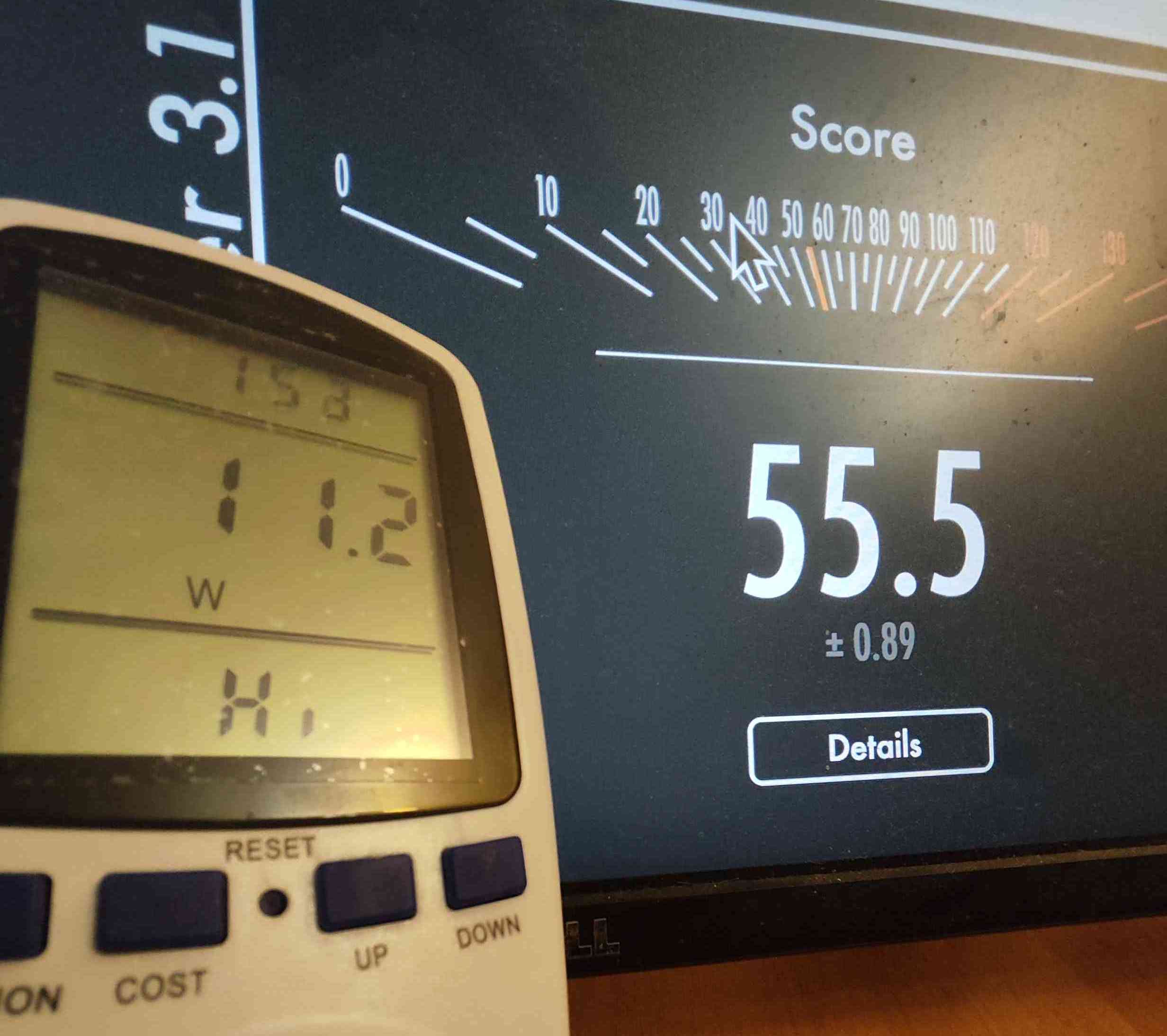

Відправлено через 1 хвилину 19 секунд:
тест Speedometer 3.1 - макс споживання під час проходження тесту - 11.2 Вт

yuriy_dd: 12.01.2026 00:41в стані спокою коли підєднаний монітор - 1.4 Вт
Таких фоток можна наробити пачку, бо взагалі не видно що і куди під'єднано. Чергова маніпуляція.

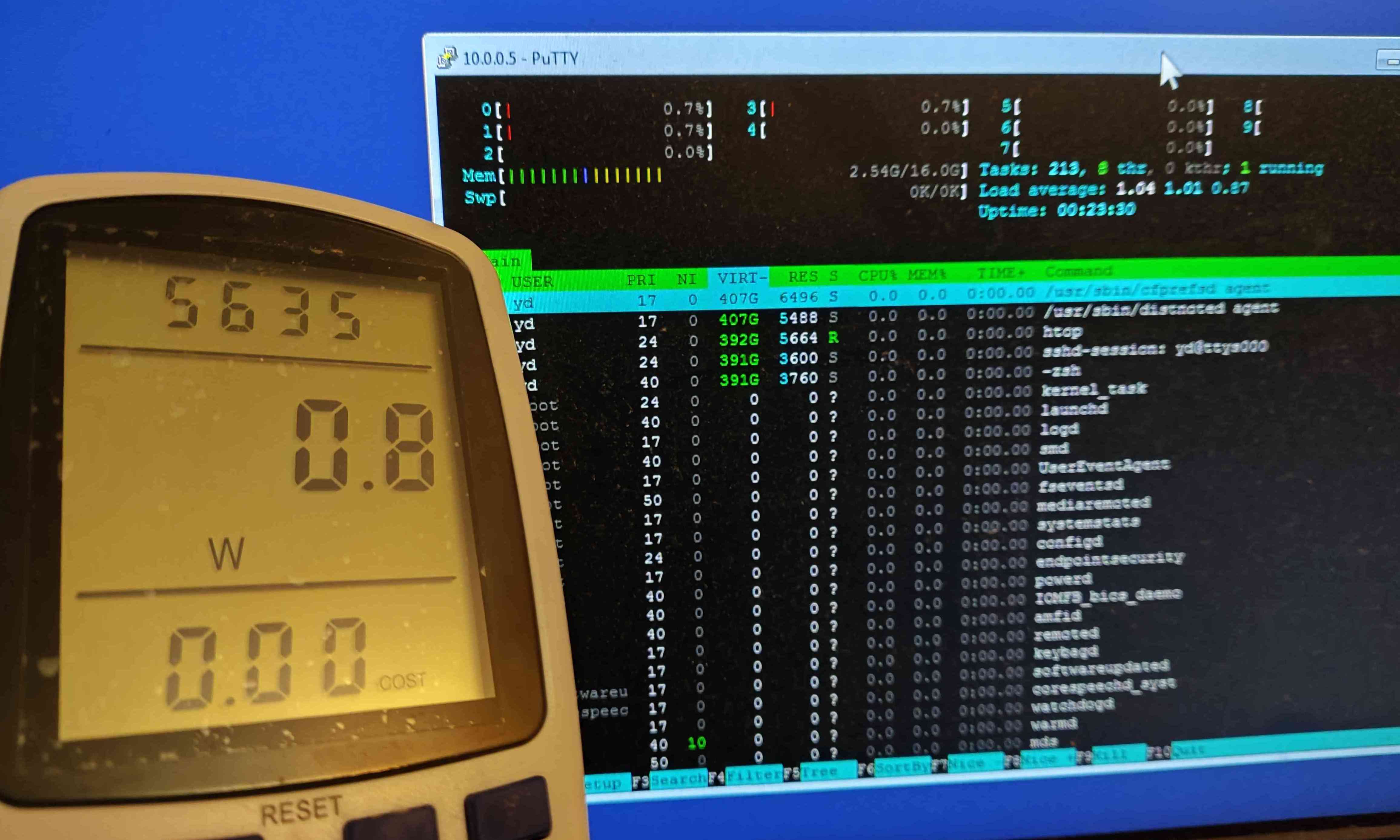

коли без монітора, підєднаний через ssh, запущений і постійно працює htop - 0.8 Вт

Класні фотки але не зрозуміло що показує оця штуковина зліва.

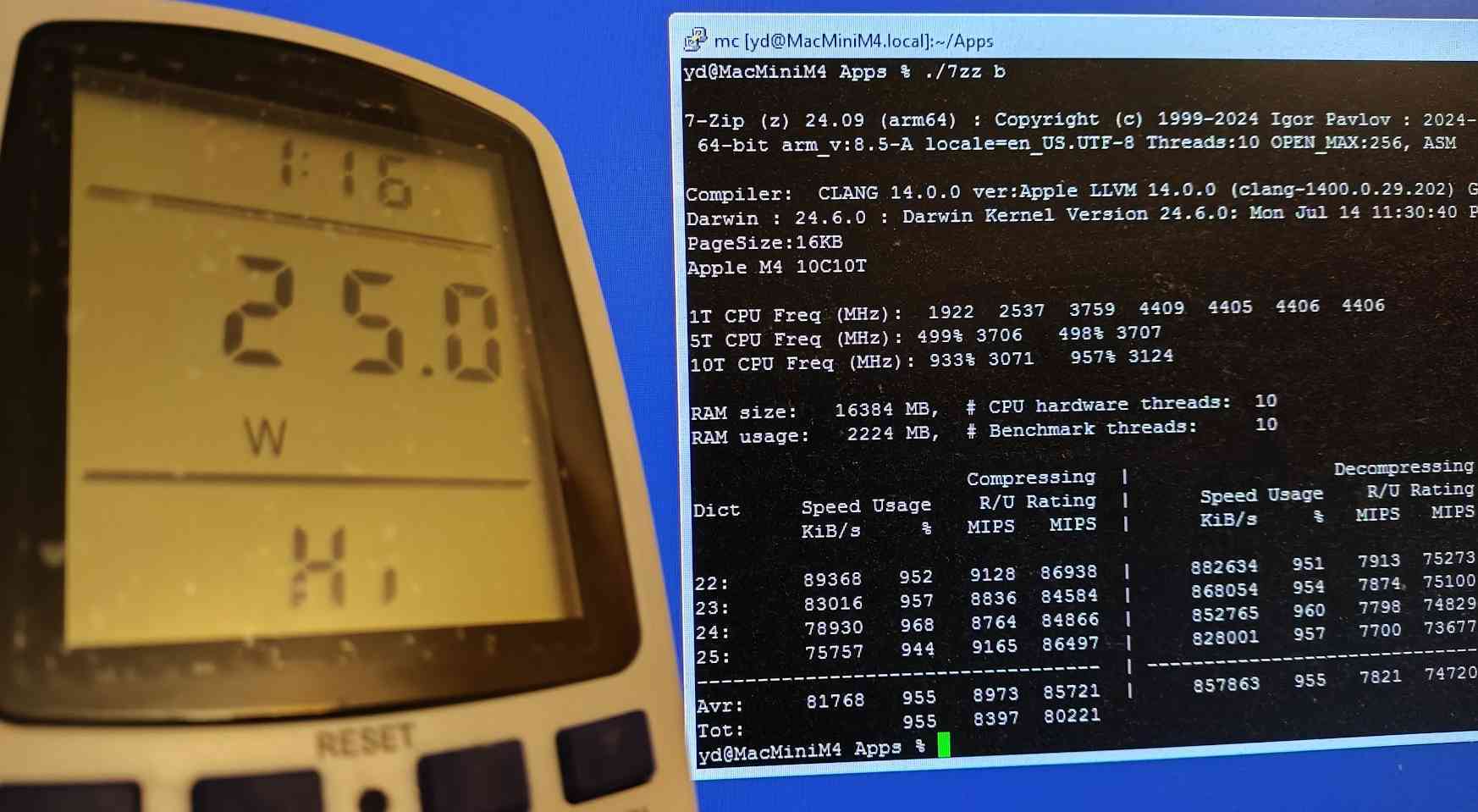

тест 7zip - макс споживання під час тесту - 25 Вт
Відправлено через 5 хвилин 21 секунду:
не соромимось - хто має необхідні знання і пристрій для вимірювання - прошу давайте свої результати. Наголошую - це споживання всього компа, а не лише проца
можете ті самі тести проходити

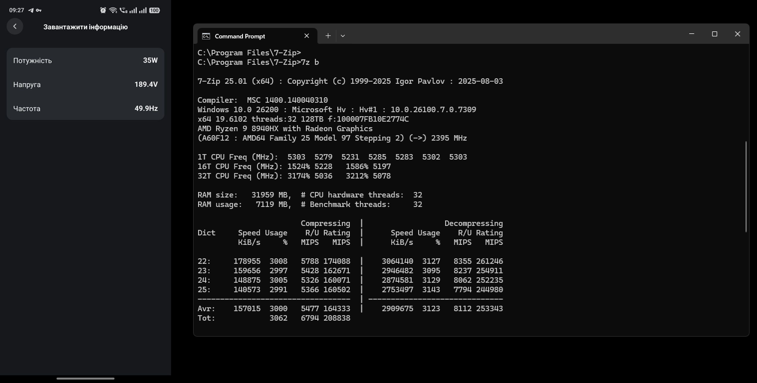

Евгений King
Звідки: Казна-де
yuriy_dd: 12.01.2026 01:07 тест 7zip - макс споживання під час тесту - 25 Вт
35Вт:
