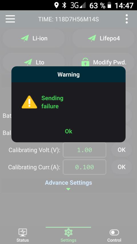

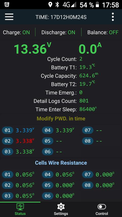

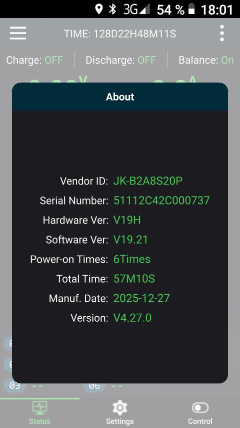

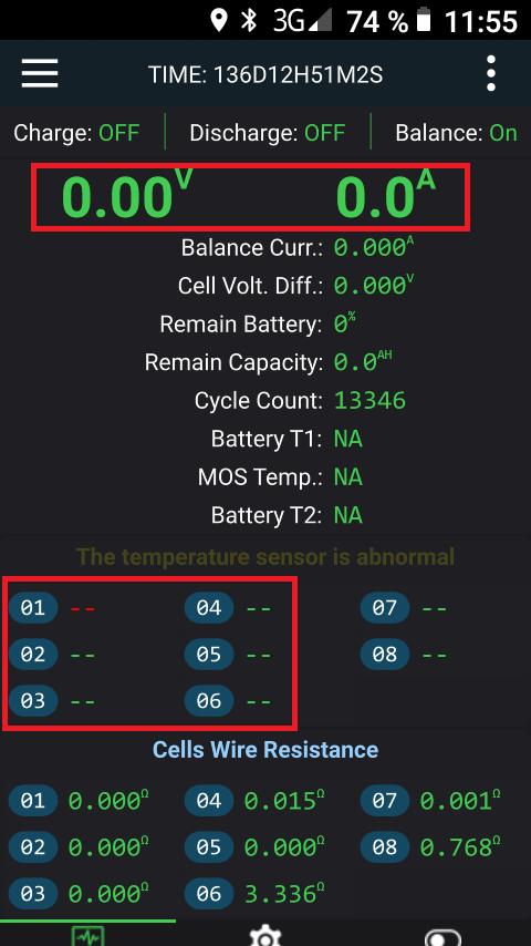

Щось Jikong зі своїми bms мудрувати почав.
Приїхали два JK B2A8S20P - фігню обидва показують через блютуз.
При цьому через 4.2" дисплей вся інфа по загалу і окремих комірках виводиться нормально.

Багато показників не дає змінювати починаючи з вибору типу комірок.

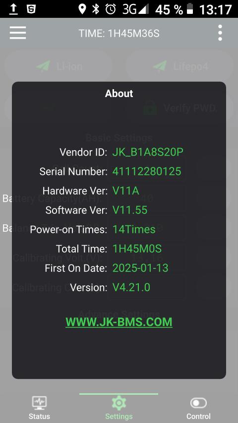

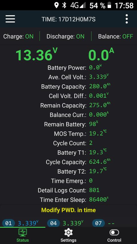

Старий JK B1A8S20P з старшою прошивкою - норм все показує і працює.

Поки грішу на несумісність свіжої прошивки bms з старими версіями проги старшими за 5ХХ.
На жаль, починаючи з версії jk bms 5.3.3 встановити чи оновити на андроїд нижче за 10 версію - вже неможливо.
Сидиш такий з справним смартом, нехай і старим, все тебе влаштовує, а тут тобі типу - йди хлопче купи собі новий, бо нам в лом сумісність перевіряти з старими андроїдами.
До з'ясування сподіватимусь, що правий і це не брак чи глюк самої прошивки...

shatun: 27.12.2025 19:21Щось Jikong зі своїми bms мудрувати почав.
В чём суть поста? Новые прошивки - новое ПО (приложение в телефон). Сами же и догадались :dontknow:
ESP32 решает вопрос без замены телефона :gigi: Но да, "старые" андроиды в пролёте уже с полгода точно.
Для разово настроить можно и к ПК подключить. Хотя стойте, а зачем тогда JK, если бы и JBD хватило? :rotate: Ах да, балансир...
