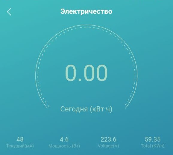

Не знаю... Мій 2,4+5Ггц жре 5Вт на 7621. Може у нього проц слабший, роутер слабше. А може не так розрахував.
Якщо вже бути точним то близько 4,2-4,8Вт десь, ну може ще 5Вт.
Зображення
Просто зрозуміти б скільки ось така зв'язка споживає:
MediaTek MT7628AN (MIPS24Kc) @ 580MHz + MediaTek MT7603 2T2R/2.4GHz + MediaTek MT7612EN 2T2R/5GHz (300+867Mbps), Wi-Fi 5, AC1200 або MediaTek MT7603 2T2R/2.4GHz + MediaTek MT7613AEN 2T2R/5GHz (300+867Mbps), Wi-Fi 5, AC1200
Може Klon помилився.

5 Вт для слабенького роутера на 7621 - це нормальний показник. Але у більшості людей тут набагато потужніше залізо, тому орієнтуватись треба на 8-10 Вт споживання при невеликому навантаженні. А якщо хочеться качати торенти, і підключення до інтернету по PPPoE, то варто розраховувати на усі 15 Вт.
Avenger80
Звідки: Харків
Tesseract: 14.12.2025 13:005 Вт для слабенького роутера на 7621- це нормальний показник.
Можливо процесори MTK більш енергоефективні. Так як навіть роутери на основі MT7981B (Filogic 820) споживають близько 4-5Вт у простої. І близько 6вт під навантаженням. Із підключеним SSD піднімається до 9-10 Вт. Все ще залежить від багатьох чинників, зокрема і від типу комутатора в роутері, наприклад.
