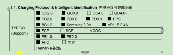

Дійсно сумнівна "ноунейм" зарядка. Заявляють підтримку багатьох протоколів але наврядчи вони там є за таку ціну
- спойлер
- Specification:
Support Oneplus Fast Charge [USB-C & USB-A]
Support OPPO SuperVOOC Fast Charge [USB-C & USB-A]
Support VIVO FlashCharge Fast Charge [USB-C & USB-A]
Support Realme SuperDart Fast Charge [USB-C & USB-A]
Support HUAWEI Fast Charge [USB-C & USB-A]
Support Samsung Fast Charge [USB-C]
Support XIAOMI Fast Charge [USB-C]
В цій зарядці також деякі протоколи відсутні (наприклад SCP - Huawei та VOOC - OPPO)EvgeniyK86: ↑ 02.12.2025 08:38 Може хтось знає більш якісний брендовий блок, в ідеалі 140 ват?
