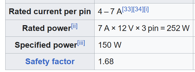

oversteve: 01.12.2025 18:27 ви даташит читати пробували? там 9.5А при допустимому підвищенні температури на 30 градусів, роз'єм від 50-60 градусів плавиться? :think:
"Paid subscription required", тож будемо посилатись на відкриті джерела: https://en.wikipedia.org/wiki/12VHPWR
Safety factor 1.68 [8pin] 1.30/1.14 [12pin]
Ось такі "покращення" :laugh:

dext: 01.12.2025 19:09
гугл наше все :teacher:
https://cdn.amphenol-cs.com/media/wysiw ... 5_pcie.pdf
рейтед каррент 4-7А, а пораховано чомусь тільки для 7А, для 4А виходить 144Вт, тобто навіть менше номіналу :dontknow:

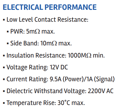

oversteve
Rated current up to 9.5A per contact with all 12 power contacts
Те, що і було написане + відео від jz2c, де ці спеки перевищені одразу на декілька пінів/дротів

dext: 01.12.2025 20:45 oversteve

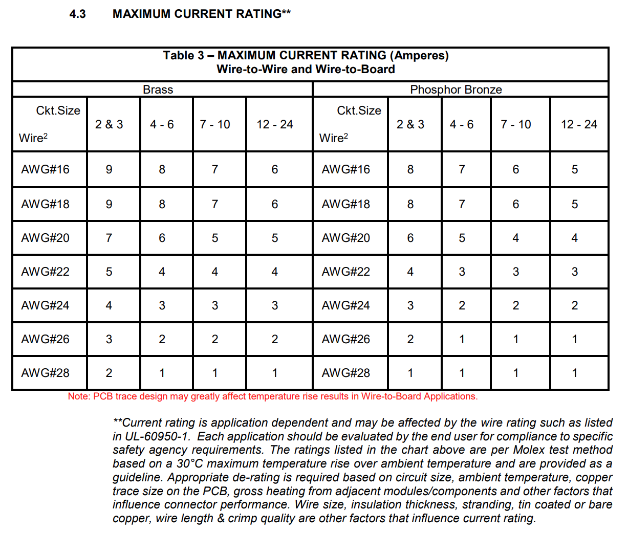

ну знову мені все за вас робити треба :-/
зверніть увагу на останній пункт
Зображення
тепер дивимось на спеку молекса по старим роз'ємам звідси (там до речі ті самі умови з 30 градусами дельти)
https://tools.molex.com/pdm_docs/ps/PS-5556-001-001.pdf
Зображення
в старому роз'ємі 8 контактів (якщо у нас там 2-3 роз'єми в притик один до одного, то 16-24 відповідно )
рандомний бж має провода авг18-20, тобто це 5А-7А на контакт (5А-6А з 2-3 роз'ємами), це в кращому випадку, якщо виробник не пожлобився на мідний провід, бо в дешманах може бути шо попало, тоді дивимось в праву табличку і бачимо там 4-6А (4-5А)
от так плавно спековий хедрум 70% перетворюється, в 20% у середньостатистичному звичайному блоці, а то й взагалі на межі :dontknow:
само собою в добротному блоці можуть буті і термінали кращої якості, і провода авг16, але там сам виробник вже дозволяє тягнути більше 150Вт з коси (у корсара 300Вт+ на ті ж 3 жили, сісонік здається 250 і т.п.), так що знову ж таки там не буде того великого запасу, але ніхто з того трагедію не робить :dontknow:

leif: 02.12.2025 13:10 наша пісня гарна й нова) я ж вам детально + в картинках пояснив, перечитуйте, якщо не зрозуміли з першого разу.
немає там нічого поза межами "вставити до кінця + перевірити, що тобі не наснилося, що вставив до кінця" :laugh:
будь-які інші "спеціальні знання" / обмеження - через невдалий дизайн з відсутнім tolerance
який у абслютної більшості юзерів чомусь прекрасно працює без жодних проблем. такий невдалий такий невдалий, жесть просто
- відсоток відмов вищий
- відсоток катастрофічних відмов значно вищий
- версія 2 як показник "якості" / "нічого не сталося, так і було задумано" :laugh:

я не бачу сенсу ще раз писати про хедрум те, що я написав у попередніх постах, чуваки просто мусолять ту саму пдф-ку, на яку я дав посилання, але вони лукавлять відносно хедруму на старому 8-пін, ніби-то всі бж випускають по спеках, які по факту можна побачити на дорогих золотих і платинових бж
номінальний струм на 1 дріт/1 pin для 12pin вдвічі вищий за 8pin, і щось я не бачу, щоб 12pin був вдвічи товщим, щоби просто не відставати від 8pin -- що на це скаже 8кл. шкільного курсу фізики? :laugh:

dext: 02.12.2025 19:33 номінальний струм на 1 дріт/1 pin для 12pin вдвічі вищий за 8pin, і щось я не бачу, щоб 12pin був вдвічи товщим, щоби просто не відставати від 8pin -- що на це скаже 8кл. шкільного курсу фізики? :laugh:
ну як, в 8-пін зазвичай авг18-20, це 0.5мм2-0.8мм2, в 12вхпвр авг16 - це 1.3мм2, так що цілком норм різниця :dontknow:

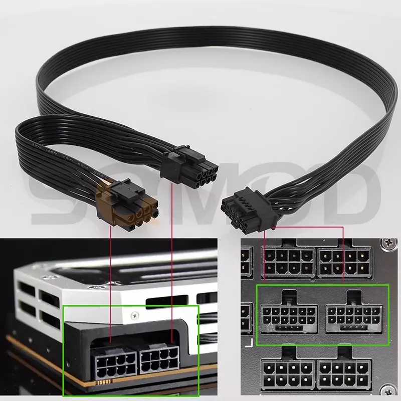

oversteve: 02.12.2025 19:54 по-перше додали захист від рукожопа, по-друге крім вкорочених сигнальних пінів у роз'ємів дещо помінялося у вимогах до електричної частини БЖ загалом, так що не все так просто
Найвагоміша зміна це саме роз'єм, зміни в самих БЖ нерелевантні до проблеми
На фото роз'ємів 12pin має фізично менші піни за перетином, ніж 8pin - при тому, що номінальний струм на пін в 12pin вищий
Ще раз: перетин меньший, струм більший, чому горить - бо "користувач завжди винний" (с) nvidia та ії дуполизи
