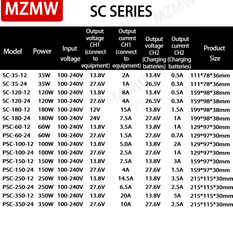

или взять на али/олх такой 12в упс
https://www.aliexpress.com/item/1005007334455628.html
временно можно посадить на свинец, потом подкинуть лифер

Там ток зарядки никакущий и только под мелкий свинец нормально и идет

варианты на 100/150Вт будут заряжать 2/3А, взять лифер с запасом и будет норм, ну будет успевать разрядить
у меня такой УПС на 350Вт полтора года, полёт нормальный

1,565.80 за 250Вт, думаю можно в украине на лифепо взять спец девайс не особо дороже с нормальной скоростью зарядки и уже с батареями на 20000махов. ага, уже нигде ничего нету, но вот эта штука и ее клоны стоили +- https://hotline.ua/ua/computer-istochni ... -36-36550/))
- спойлер
