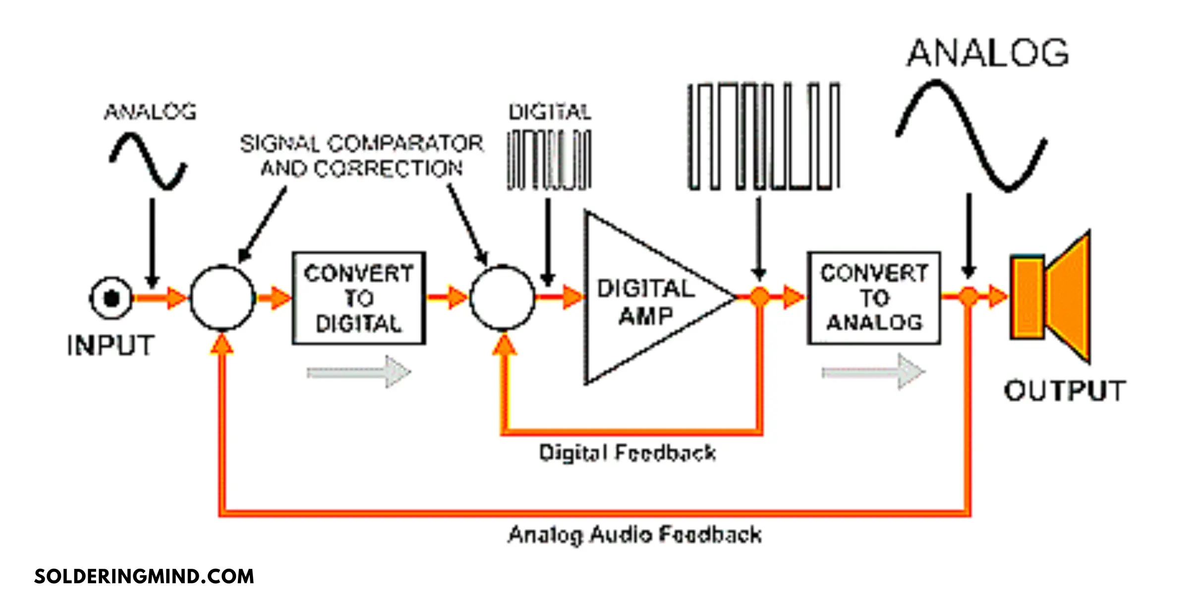

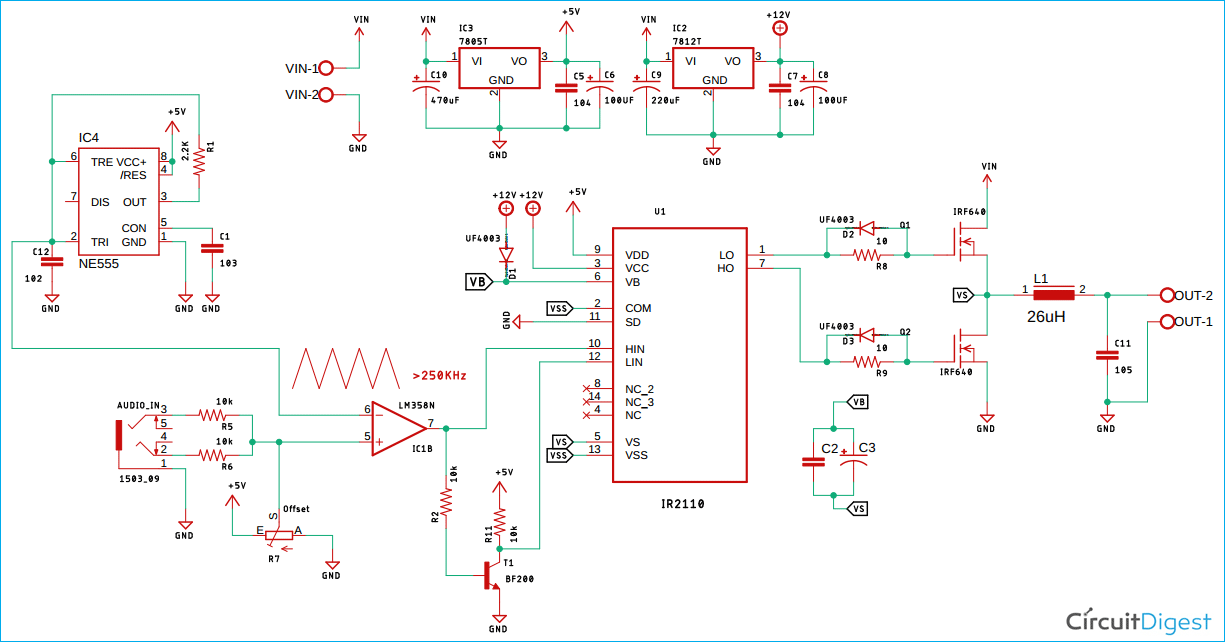

Це мало б критичне значення якби динаміки рухалися швидше за цю пилораму.Scoffer: ↑ 05.11.2025 09:17 SERGBILL
Загальна схема д-класу виглядає так:Те що в класі д для економії ШІМ зазвичай генерується одним з самих примітивних методів, не робить цю генерацію не ацп. Компаратор з пилорамою це все ще ацп, поганий так, але ніхто гарний і не обіцяв

Scoffer, месьє покаже де тут в схемі 5Вт підсилювача клас Д є АЦП/ЦАП?

А чим по-твоєму займається компаратор з пилорамою? Ну так, він тут трипозиційний, але це принципово нічо не змінює. Ніхто тобі не забороняє зробити все на строгій PFM замість PWM, це вже деталі реалізації, і не більше того.

Scoffer, я про те що клас Д може бути як суто аналоговим, аж до збірки на "розсипухє" без будь яких мікросхем, так і цифровим, з ацп та цап перед вихідним каскадом підсилення на MOSFETах.
Але з сучасними технологіями та істочніками сигналу, клас Д можна обрізати до ЦАПу в схемі, все одно він цифровий сигнал отримує

Це дивлячись що вважати аналогом. В рівні імпульсів по висоті клас Д не може, інакше це вже не клас Д, а В. Клас Д може лише по-різному модулюватись.

От і я про те ж. В випадку DSD взагалі нічо вигадувати не треба, підсилювач на парі ключів і фільтр, максимально дешево, сердито, і ще й не дуже погано.Z440_User: ↑ 05.11.2025 10:10 клас Д можна обрізати до ЦАПу в схемі, все одно він цифровий сигнал отримує

Нє, ну якщо так казати, то можна взагалі цифровий AV-ресивер на лампах зібрати, правда розміром буде з будинок і їсти як підприємствоScoffer: ↑ 05.11.2025 10:15 Z440_User

ну якщо компаратор це ацп, то вихідний фнч - виходить шо цап. але ж якщо просто подати дельта-сигму на фнч, навряд ми почуємо очікуваний аналогScoffer: ↑ 05.11.2025 09:17 Компаратор з пилорамою це все ще ацп, поганий так, але ніхто гарний і не обіцяв![]()
