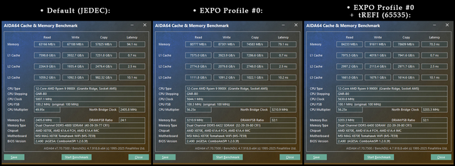

► Скористався цією Вашою, a_z_z_y, порадою, так як не будучи досвідченим в розгоні "оперативки" (тим більше на АМ-платформах) стикнувся з якоюсь, поки що незрозумілою ситуацією, коли просто на дефолті або на EXPO - тести "оперативки" сиплять помилки через певний період часу, а з одним тільки вручну пожатим tREFI (65535) годинні тести, як самої пам'яті так і стрес-тести, проходяться ідеальноa_z_z_y: ↑ 14.07.2025 19:32 ...Можна брати 6000с30 комплекти і трішечки його розігнати, чи банально виставити EXPO + tREFI твік і не паритися більше.
► Тим-не-менше, цікаво, що це було?
► З огляду на купу причин, поки взяв такий кіт - на ньому все і відбувалося.
- спойлер
► Спочатку, щоб з чогось почати, на дефолтних налаштуваннях - (JEDEC): DDR5-4800 CL40-39-39 @1.1V - прогнав комплексний стрес-тест Аіди... хвилин через 40 тест припинився через сигнал про збій чи помилку. Спочатку подумав на температуру "проца" бо перший, "кращий" чіплет прогрівся до 89,9°C... але паралельний моніторинг HWiNFO тротлінга не показав...
► Ну, думаю, я ж баран - у мене все на дефолті, крім РВО - яке на "Авто"; вимкнув РВО ще раз пройшовся по налаштуваннях розгону "проца" - ніби все вимкнено, з того що я знаю або "нагуглив"...
► Запускаю стрес Аіди - уже через 20 хвилин тест припинився! Температури "проца" ледь до 82°C добралися... дивлюся температури "оперативки" - на гарячішій з двох планок - 54°C рівно (це та, яка в слоті №3, під кулером, на першій зазвичай на 1-2°C нижче моніториться під час тестів) - до перегріву явно далеко, а помилками сипати мало б, наскільки я дочитався, десь за 60°C+... По ссд і "встройці" - теж, ніби, все гаразд.
► Ну, думаю, блін - попав!
Треба поштучно ганяти окремі комплектуючі і виясняти, що саме збоїть...
► Перш ніж братися за інші тести вирішив потестувати звязку "проца" і ЕХРО - DDR5-6400 CL32-39-39 @1.4V - в принципі чи запуститься і чи буде тримати. Все - стабільно під різними робочими навантаженнями... крім стрес-тесту!
► Плюнув, прогнав по ОССТ - спочатку теж всю систему: симптоми ті ж - на холодну починає сипати помилки десь на 35-40 хвилині. Але тут я вже побачив, що проблема в "оперативці"... Прогнав ще TestMem5, але в лайтовому, стандартному режимі (куди там драконівські сценарії підключати, коли і так дохне?): даний тест зайняв 9 хвилин і "оперативка" його пройшла без помилок...
► Для впевненості почав прогони різних комплектуючих окремо... Щоб довго не розписувати - ОССТ показав, що збоїла саме "оперативка".
► Але "збоїла" - дивно: я дійшов в експериментах до того, що під час того як ОССТ волала кожні півсекунди про збій - я спокійно почав відкривати паралельно тесту купу програм з пакету Адоб - на прем'єрі навіть рендер запустив. Тест волає, що помилки сипляться, а комп спокійно собі працює...
► Цікаво...
► ... В кінці-кінців, з того, що я зміг побачити, додумати і "притягнути" за вуха так це те, що тести починали сипатись, коли одна з планок "оперативки" досягала межі 54,0°C по моніторингу - от прямо секунда в секунду. Звідси і такий розліт по часу проходження тестів: якщо стартував на холодну, то "оперативка" довше набирала температуру, а коли стартував незадовго після попереднього тесту і радіатори ще не встигали остигнути до стокових 35-36°C, то і тести починали сипатись раніше. TestMem5 в "лайті" проходився тому, що за 9хв. радіатор другої, "підкулерної" "планки" не встигав нагрітися більше 52,5°C.
Почав було "гуглити" "тротлінг оперативної памяті", але ж вже банально по "спеках" було видно, що то дурниця... Брак?..
► Як би там не було, щоб там тести не показували, але я позапускав всю важку артилерію, включно з одночасним рендером Прем'єра та Блендера, "добив" об'єм TestMem5-им - через кілька хвилин тест почав видавати помилки, але "комп" робив свою роботу без проблем...
► Я вирішив так: в роботі - поки не вилітає, а гарантія 5 років - немає чого паритись, поки попрацюю як є... і для фінального вліпив вручну тільки одну змінну - tREFI=65535 (пишу не з дому, то по пам'яті tREFI, за умовчанням по ЕХРО, було десь близько 11000). Для розуміння ще раз запустив тест пам'яті ОССТ, щоб розуміти хоча б наскільки швидше "оперативка" нагріватимется...
► ...сиджу, чекаю-засікаю, коли "відригне"...
...пройшла година
і тест успішно завершився без помилок
► Запустив для більшої певності 3 години разом з "процом" - заодно промоніторив частоти, температуру і напряг "проца" перед "курвою" - без помилок.
► Для цікавості запустив "стрес" Аіди - довго не "палив", на половині другої години вимкнув, бо коли б що було б, то вже б видало - раніше протягом 40хв на різній "дистанції" тест обривало. Повернув РВО на "Авто" і поки в такому режимі ще поганяв по годинці обидва тести а також TestMem5 - стабільно...

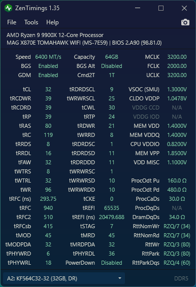

► Запустив ZenTimings - може що злетіло в налаштуваннях - все, як встановлював: ЕХРО - DDR5-6400 CL32-39-39 @1.4V + tREFI=65535 (не повірив, поліз напряму в UEFI - ясне-діло там те ж саме).
► Вкупі з моніторингом температури "планок" (53,8°C і 54,8°C - 3 години при завантаженні в 99% температура за 55°C ні разу не скакнула) навіть моя гнила теорія про досягнення межі в 54,0°C зазнала краху

- я ж так і не допер, що це таке було.
Впевнений, що хтось з камрадів зараз допише: "Х-ха! Він не знав, що робити з трьома мушлями!" (майже (С) х/ф "Руйнівник")
. Цікаво, все-таки, де я наколовся, бо крім РВО, ЕХРО та tREFI більше нічого в налаштуваннях не чіпав?
По температурам може сказати наступне - після ~54С починається зона потенційної нестабільності. Оперативка може ловити глюки від перегріву.
Наприклад таймінг tRCD теж дуже залежний від температури. Якщо він занадто затиснутий то оперативка починає сипати помилками раніше.
Частково цю проблему можна перекрити подавши більшу напругу, але і пам'ять так почне ще більше і швидше грітися.
Якщо ви ганяєте стресс тести оперативки - зробіть хоч якийсь її обдув на час тестів. В повсякденні вона так не гріється!
Можете запустити hwinfo в фоні і пограти в ігри, або попрацювати, як ви зазвичай робите - подивіться на максимум.
Тобто гоняти оперативку без обдуву стресс-тестами на грані температурного фолу нераціонально.
Тепер стосовно вашої "стабільності" EXPO профілю.
Може таке бути що коли ви його виставили і при тренуванні пам'яті материнка щось не так налаштувала.
Від того ви ловили помилки. Коли поміняли tREFI - відбулася перетренування пам'яті і проблема зникла.
Зважте на те що у вас дворанк плашки на частоті 6400мгц.
Це вже велике навантаження на контроллер і якщо щось не так потреновано - може сипатися.
Дворанк комплекти важче стабілізувати, тому я не сильно здивований що біос MSI з цим міг не впоратися.
А от коли ви ще ставите вручну таймінги там десь-щось напруги додає автоматика і воно поїхало без помилок.
Щодо того що у вас сипало помилкми на JEDEC профілі 4800мгц - а там напруга всього 1.1в.
То ж могла бути та сама проблеми - пам'яті не вистачає напруги десь і вона сипле помилки.
В мене була схожа ситуація але навпаки - коли ставив tREFI=65535 то починалися проблеми в y-crancher - він не завантажував як треба процесор.
Грубо кажучі деякі потоки вилітали/зависали і ядра простоювали. Хоча завантаження було 100%!
Проц (7600Х) замість того щоб довбитися в 90-95С грівся лише на 65-70С і споживав відповідно помітно менше.
Коли я робив ребут, перемикав в EXPO, потім знову вручну докручував tRFEI - ця проблема зникала.
Стикався з цим вже тричі на різних комплектах на профільній системі.

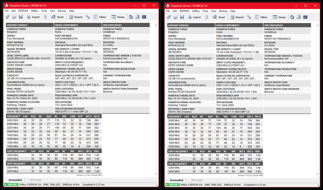

► Хоч моя пам'ять досить стандартна, але лишу по ній трохи статистики - можливо, хто з не вибагливих шукає, що прикупити, нехай буде на очах, для розуміння, що це таке.МОНАХ: ↑ 22.09.2025 16:20 ► З огляду на купу причин, поки взяв такий кіт - на ньому все і відбувалося.
► Для початку "внутрянка" (як я "люблю" оці кінгстоновські "андефінед"
► a_z_z_y -

►a_z_z_y: ↑ 23.09.2025 11:14 Можете запустити hwinfo в фоні і пограти в ігри, або попрацювати, як ви зазвичай робите - подивіться на максимум.
У мене зараз і, як мінімум, до грудня-місяця - це основна програма після ОС та фотошопа
, андервольт "проца" і узгодження роботи 4 різних груп вентиляторів охолодження корпуса - то задачка не на один день, постійно моніторю, що де гріється "не в тему" і поправляю схеми обертів...
► Впевнений, що Ви праві на 100%. У мене, правда, рідко коли буває, що я продовжую виконувати наступні пункти плану, поки не вирішу проблеми з попередніми, але тут у мене особливо виходу іншого не було, до того ж чисто по стабільності самої ОС, як і запущених програм, проблем не спостерігалось, то ж, можна сказати, від балди, пішов втикати до всього іншого ще й tREFI. Пощастило...a_z_z_y: ↑ 23.09.2025 11:14 Тепер стосовно вашої "стабільності" EXPO профілю.
моїм постачальникам, які не хотіли під гарантію привозити мені корсари та крушали, мол, занадто великий відсоток браку та відмов від обслуговування або заміни... - ото би я їм мозок виїв би живцем
► Чесно кажучи, досі дивуюся, як воно все в 1:1 нормально запустилося і проходить всі тривалі тестування - сподіваюсь так і буде найближчі кілька років і нічого не "відригне", а там - побачимо; може спробую влаштувати лютий треш, додавши ще дві подібні планки в комплектa_z_z_y: ↑ 23.09.2025 11:14 Зважте на те що у вас дворанк плашки на частоті 6400мгц.
... але, скоріше за все, як ми і говорили вище, поміняю на пару 2х48.
► "Лол!", як то кажутьa_z_z_y: ↑ 23.09.2025 11:14 Щодо того що у вас сипало помилкми на JEDEC профілі 4800мгц - а там напруга всього 1.1в.
