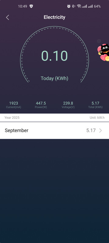

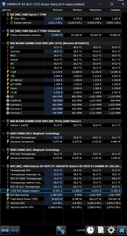

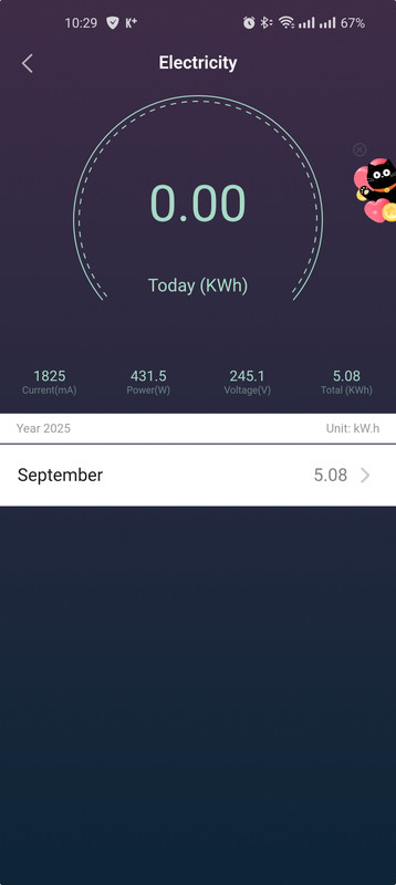

Бачу цікавим є питання потужності блока живлення під відеокарту, хочу поділитися своїми спостереженнями.
Ryzen 7 7700 + RX 9070 XT
Процесор обмежений в біосі по споживанню до 100 ват, зроблено андервольтинг по PBO.
Відеокарта обмежена в powerlimit на -20%, тому споживає максимум 265 ват, а не 330 ват стандарнтих з коробки.
В корпусі стоїть 7 кулерів, 3 з яких ще мають підсвітку (яка включена) + є окрема підсвітка під монітор з usb материнської плати (2-3 ват).
Підключено 2 сата сдд, 2 нвме ссд.
Пробіг півтори години в hogwarts legacy, скріншот з hwinfo
Цікавим є датчик напруги на самій відеокарті, який показує, що були просадки до 11.90 вольт, а в середньому напруга трималася на рівні 11.92 вольт.
І зробив заміри того, скільки комп'ютер, точніше блок живлення (монітори і інше - не заміряється, бо окрема розетка) споживав з розетки

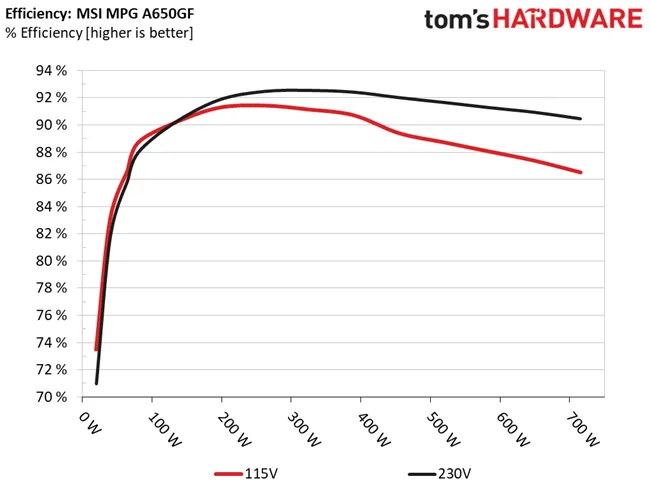

Блок MSI MPG A650GF
Сюдячи з тестів блока, такий має ККД 92-93% при такому споживанні
В якомусь cyberpunk 2077 процесор стабільно споживає 100 ват, то там би система споживала з блоку живлення 445-450 ват.
Якщо прибрати -20% на відеокарту, то система почне споживати з блоку живлення на 66 ват більше.
Висновки зробить кожен для себе сам.
- спойлер
- спойлер
- спойлер
- спойлер
Блок MSI MPG A650GF
- спойлер
