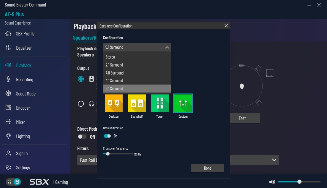

Дякую. Мануал на марантц бачив раніше, також дивився мануал на Emotiva BasX MC1. Також дивися на HDMI Audio Extractor, але все одно залишаються питання стосовно адекватного розподілення аналогового 4.0
Схема з HDMI, як я це бачу:
[тех.приміщення з системним блоком+дбж+роутери] ->2 HDMI -> [кімната №1 з роб.місцем (1 HDMI сюди) + транзитом другий HDMI] -> [Вітальня із стійкою апаратури]
У вітальні HDMI в "конвертер" (av-процесор/av-ресивер/hdmi_audio_extractor), "ковертер" через аналог AUX Out Front + AUX Out Rear віддає на AUX IN Optonica SO-9100 (Front) + Optonica SM-7100 (Rear), які вже працюють з Fisher STE-1150 (front) + Estonia 35AC-021 (rear) + картинка з "конвертеру" іде по HDMI на TV.
Залишається питання з конфігурацією аналогового виходу 4.0 Чи в звукових налаштуваннях ОС на ПК достатньо буде на HDMI виставити 4.0 і воно само розбереться як треба, без втрат LFE/Center?

1.) Creative АЕ-5 / AE-7: працює з драйвером snd_hda_intel, комфортна контрольована робота на низькому рівні в чистій ALSA неможлива, для одночасного виводу звуку від декількох програм (грає плеєр + пілікнув вайбер), щоб не отримати device busy, потрібно буде встановити прошарок pipewire, який софтово буде мікшувати, ресемплювати, ще щось безконтрольно робити із звуком від програмного забезпечення перед тим, як готовий PCM-потік попаде на звукову карту, яка вже видасть те що в неї прийшло. На AE-5 у Linux маємо повністю робочий аналоговий 5.1/7.1 + SPDIF passthrough, базовий мікшер, частковий EQ/CrystalVoice (апаратні DSP ефекти які накладаються на софтово підготовлений PCM-сигнал перед потраплянням на ЦАП карти). Але з того що є під Windows (ASIO, full SBX Pro Studio, Dolby Digital Live, RGB) — не працює. По суті, карта в Linux зводиться до звичайної HDA-звукової з непоганим ЦАПом.
2.) Кодек ALC1220: працює з драйвером snd_hda_intel, те саме що і АЕ-5 тільки без креативовських штук та покращювачів.
В сучасному варіанті вже немає контролю що відбувається з потоком в середині pipewire (чи WASAPI у віндовс), а може воно 24/96 конвертнуло в 16/44, потім змікшувало, ще щось зробило, потім конвертнуло назад в 24/96 і видало на аудіокарту бо ти ж просив вихід 24/96?

А як з неї вивести багатоканал 4.0 по аналогу?jambbadbalance: ↑ 03.09.2025 15:10 Глянь звукову Evga Nu - дві штуки на олх є.
А що в неї з драйверами для Linux?
Для Win11 драйвер у 2020р виклали, а чи буде для новіших версій?
