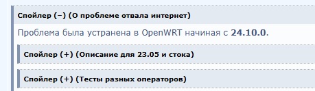

Gold_Star: 06.09.2025 13:14 Vermeer
Xiaomi AX3000T
спасибо, немного только смутила вот эта ветка на 4pda, а так модель популярная конечно

там еще написано на квалком нет openwrt.
Gold_Star
Для мешу вистачить стока, без різниці чи квалком чи мтк
Vermeer: 06.09.2025 18:41немного только смутила вот эта ветка на 4pda
Що вас смутило? Актуальна версія опенврт наразі 24.10.2
