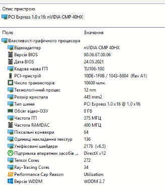

Всім привіт. Було трохі нудно, згадав що давно планував облашутвати друге робоче місце, бо переключатись між remote desktop губить всю атмосферу(починаю плутатись). Окрім основного є ще 2 сістемника котрі я використовую через локальний віддаленний робочій стіл, в котрих стоять майнінгові CMP40HX(2070), використовувуються в основному по роботі(NVENC конвертація відео). І ось один з них я виришів взяти за основу, вибір впав на сістему на матплаті Huananzhi X99-QD4 з відеокарткою CMP40HX, другу відеокартку для виводу зображення вставити можна тільки через райзер, що я в принципі і робив раніше, але зараз виникла ідея використовувати USB - HDMI конвертер. По логиці він напрямую спілкується з GPU і має в себе на борту все те що так намагаються відновити ентузіасти у спробах вивести зображення з майнінгових карток. а ні, почитав матчастину, там інший процес, але все одно це легше ніж заморочуватись з двома картками, подивлюсь по стабільності.

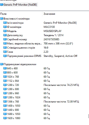

Купив самий простий USB to HDMI Cablexpert (A-USB3-HDMI-02), підключив, встановив драйвера(є в самому пристрої ППЗ на 8мб з драйвером), підключив монітор з перезавантаженням, але той ніяк не відреагував, згадав що remote desktop генерує віртуальний монітор і не дає можливості міняти налаштування классичного монітора, підключився через anydesk, тепер налаштування з'явились, і ось точно не скажу коли саме монітор увімкнувся, бо він в іншої комнаті, коли відключив remote desktop чи коли оновив драйвер на пристрій (останній що знайшов MSDisplay_MultiDev_v1.0.1.60). Все працює ідеально, ніяких відвалів чи слайдшоу, макс доступна роздільна здатність по USB 3 це FULLHD.
В цілому рішення дійсно легке в реалізації, згадую купу відео де намагалися побороти купу проблем пов'язаних з двома відеокартками, а тут все легко: на відеокартку встановлюється патченний драйвер від dartraiden, підключається конвертер з встановленням драйверу і все, після завантаження windows монітор вмикається.
