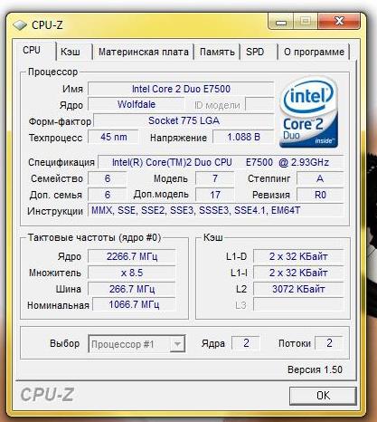

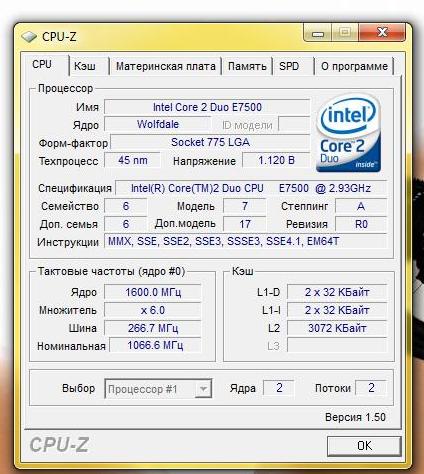

у меня проц Е7500(2.93)програма cpu-z показывает частоту 2266.7или1600. Почему частота не 2.93 даже тогда когда я вкючаю игру(пример кризис или метро2033)настраиваю графу чтобы особо не тормозила гоняю до тех пор пока вентиль на видюхе не начинает шуметь выхожу на рабочий стол частота проц. такая же скачет 2.2 или 1.6 температура до 50 градусов(это с учетом того что кулер на проце дует 1300-1400 хотя можна накрутить до 2400 оборотов)температура видюхи до 60 градусов.Это нормально или нет. или эти игры не грузят проц на максимум.

Технология энергосбережния просто понижает множитель, когда не весь ресурс ЦП используется. Это нормально.
Попробуйте запустить любой стресс-тест для ЦП, и увидите, что частота "станет" нормальной.

Це нормально,але мені теж колись заважало...
Метро 2033 сильно їсть проц.
Щоб позбутися таких змін множителя змініть в біосі множитель з авто на ваш стандартний і буде вам щастя

axotnik:Щоб позбутися таких змін множителя змініть в біосі множитель з авто на ваш стандартний
это не поможет, нужно выключить EIST, только зачем, хорошая штука

viperest1
На моєму проці і7-930 так само і це нормально.В мене частота має бути 2.8 ,а без нагрузки є 1.6 нагрузка до 3.1.Коли дивлюся через програму яка частота то взагалі скаче в цих межах.

у меня стоит 8Х(максимум 11) плюс еще fine cpu clock ratio +0.5 (можна также выставить +0.0)хотя что это означает.так какой лутше ставить 8Х-8.5Х или 11Х. Также спасибо всем за быстрый ответ.axotnik:Це нормально,але мені теж колись заважало...
Добавлено спустя 2 минуты 14 секунд:
какой например лутше в интернете штук 5 или больше.есть установленая everest ultimat.Railag:Технология энергосбережния просто понижает множитель, когда не весь ресурс ЦП используется. Это нормально.

Заважає воно тим,що не завжди достатньо потужності процесора у важких іграхAr2r:well:чем это интересно оно могло мешать?Точно.
в мене в друга в мафії 2 проц працює на 1.6 і не глючить,а коли доходить діло до важких сцен-не встигає піднятися множитель

axotnik
хватит нести бред, достаточно "одного движения мыши", что бы изменился множитель. А в запущенных тяжелых приложениях он вообще не падает.
dzubey
самому ничего не нужно выставлять, материнка все сделает за вас, если она его правильно распознает.
Макс у него х11, мин. х6
dzubey

Ставьте множитель на 11 (но в простое он будет снижаться в х6), просто ваша тайная материнка криво ставит максимальный множитель данного проца(может биос старый или сами так настроили), а вот товарищ axotnik действительно немного запутался
P.S: Движение мышью конечно не поможет нагрузить проц до мах множителя но localpirat, достаточно верно вам всё пояснил по этому поводу!
dzubey
всем спасибо за быстрые ответы.выставил 11Х и все норм.yakudza43:Ставьте множитель на 11 (но в простое он будет снижаться в х6), просто ваша тайная материнка криво ставит максимальный множитель данного проца(может биос старый или сами так настроили), а вот товарищ axotnik действительно немного запутался
